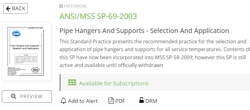

    Sí que existen normas para la distancia de soportado, en la lección de soportación de sistemas de tuberías puedes encontrar un extracto de una de las normas más utilizadas para ello, la MSS SP-69 (imagen 1), también puede utilizarse la MSS SP-58 que aparece en la Norma ASME B31.1 (imagen 2).
