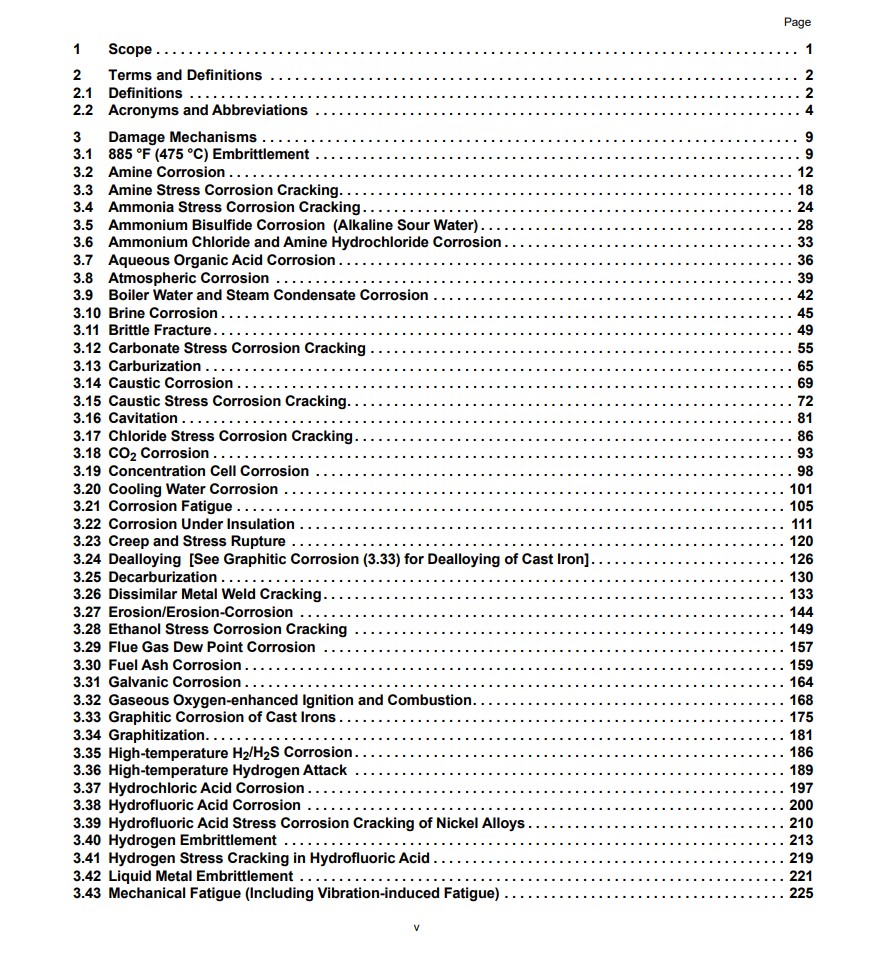

Publicado por Aleksander Segura Tinoco el 19 de diciembre de 2025 a las 14:05Buenas noches @francisco-diaz , en la ecuación por el método de un pie según “tensión de diseño” se considera el CA (Corrosión Admisible), este valor de donde se extrae, quién nos lo tiene que proporcionar, hay alguna tabla en el API-650 u otra norma que indiquen el valor?

Al igual que sucede con las tuberías, no hay valores fijos tabulados y son difíciles de encontrar.
En web vas a encontrar muy poco porque la corrosión de materiales es un tema complejo y depende de muchas variables, imagina desarrollar una tabla para cada concentración de fluido, de todos los almacenables, para cada material…sólo de pensarlo ya da vértigo.
Pero sí que hay información muy interesante si buscamos en los sitios adecuados , por ejemplo, ya que trabajamos con norma API, una publicación muy interesante es la API 571. Es de las más completas en lo que se refiere a mecanismos de corrosión, porque explica la corrosión según diferentes ambientes y fluidos: Corrosión cáustica, por brine, creep, por ataque de hidrógeno, y muchas más…. te adjunto una parte del índice para que veas lo completa que es.
Ahí podrás tener una buena idea sobre concentraciones de fluido recomendadas y qué tipo de corrosión esperar en un material determinado. También vienen fotos a color muy ilustrativas.
