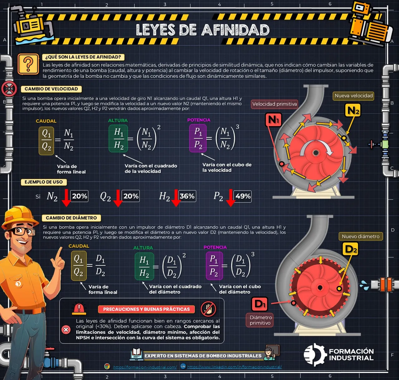

    Hola @adolfosanchez !
    Muchos fabricantes la colorean para indicarte que pueden fabricar impulsores a medida para estar en otros rangos de operación.
    Esto se trata en la lección de “leyes de afinidad” donde vemos como afectan los cambios de velocidad (con VFD) y los tamaños del impeller a la altura, caudal y potencia.
    Te dejo un adelanto que subí hace poco a Linkedin y que también encontrarás en esa lección.

    Buenas noches Luis Ramos,
    Entonces entiendo que siempre se “mueve” por la curva.
    Muchas gracias.

      Hola @adolfosanchez ,
      Se movería por el área que te da el fabricante. Las leyes de afinidad nos ayudan a modificar los puntos de la curva. En lenguaje más visual, la “encogen” o la “agrandan”.
      Por la curva de la bomba sólo te peudes mover añadiendo (o quitando) pérdida de carga o modificando la altura estática. El ejemplo más claro es ir abriendo poco a poco una válvula a la salida de la bomba en la maniobra de arranque, como vemos en los vídeos del curso.
      Saludos,
