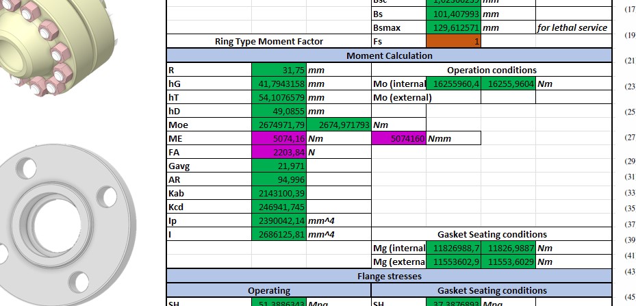

Publicado por Fernando Enrique Capdevila el 16 de marzo de 2023 a las 19:06Hola a todos. Quisiera consultar de dónde puedo obtener los valores que están resaltados en turquesa (Autopipe) para emplear la hoja de cálculo de Excel para el diseño de conjuntos bridados. Desde ya agradezco vuestra respuesta. Saludos.

Hola @FCapde !
Creo que te refieres a los valores morados ¿no?. Los que aparecen en mi primera imagen y se extraen directamente desde Autopipe.

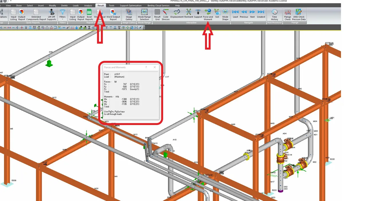

Estos valores se extraen desde la pestaña “Results”, pulsando en “Force and Moment” y seleccionando el punto en cuestión.
Esto te permitirá obtener valores como los que te adjunto en la imagen 2.
