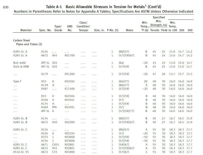

    Buenas noches para la pregunta del cuestionario para determinar el Sh. No encontré el material indicado A 285 Gr B, ni el rango de la temperatura de trabajo que es a 225 °F. En los extractos de la norma B 31.3 tabla A1, Apéndice A.

    ¡Buenos días @renyandrade !
    En este caso tenemos que remontarnos unas lecciones más atrás, hasta donde aprendemos a dimensionar el espesor de tuberías lección “Dimensionamiento de Líneas” ahí está la muestra del anexo donde aparece el acero A285gr B 😁 (adjunto imagen)
    Lo hemos rebuscado un poco para que aprendáis también a volver sobre lecciones importantes como esta.
