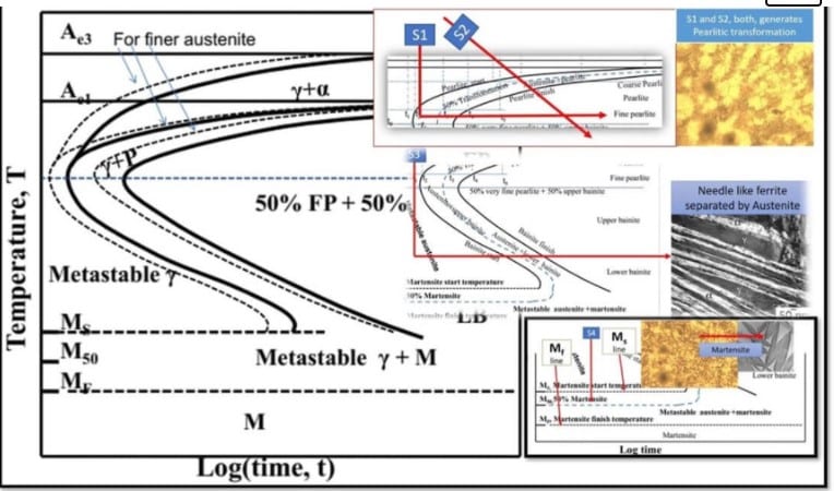

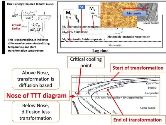

    Creo que esta pregunta es conveniente explicarle con un anexo de ampliación 🤓
    Puede ser de mucha utilidad para aquellos que nunca habéis visto diagramas metalúrgicos,
    En los próximos días redactaremos un anexo y lo subiremos como ampliación del contenido. Os comunicaremos por el canal de telegram cuando esté disponible.
    Te dejo un pequeño adelanto (en inglés) de la forma que tendrá ✌🏽
