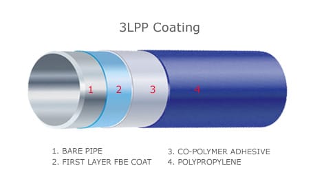

El recubrimiento de Exterior Fusion Bounded Epoxy (EFBE) es un tipo de revestimiento que se utiliza en tuberías para proteger contra la corrosión. Se compone de una capa de resina epoxi mezclada con un material de refuerzo, como tela o malla, que se aplica sobre la superficie de la tubería. EFBE es conocido por su alta resistencia a la abrasión, la intemperie y la corrosión, lo que lo hace adecuado para aplicaciones en entornos agresivos. También es resistente a la permeabilidad y al ataque químico, lo que lo hace ideal para la protección de tuberías subterráneas. (imagen 1)

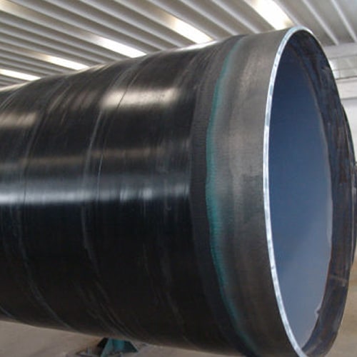

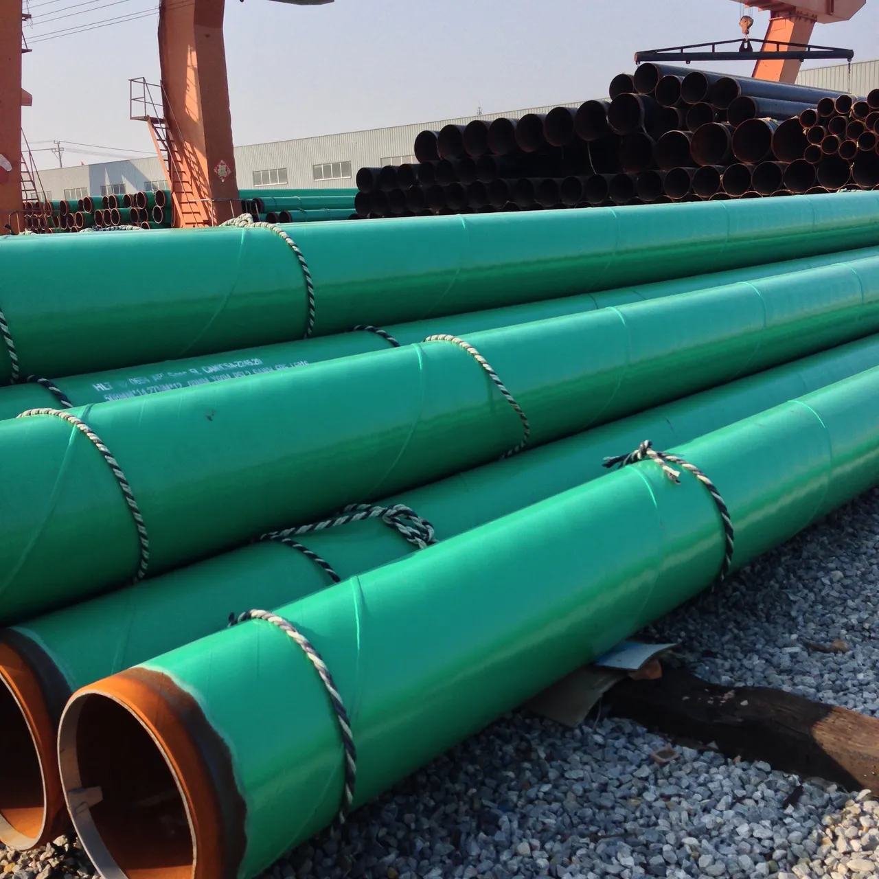

Por su parte, el recubrimiento de 3 capas de polietileno (3LPE), como su nombre indica, consta de tres capas: una capa de material de refuerzo como tela de vidrio o malla de acero unida por fusión a la tubería, una capa de adhesivo y una capa externa de polipropileno o polietileno. La capa externa de polipropileno proporciona resistencia a la intemperie, la abrasión y la corrosión, mientras que la capa de material de refuerzo añade resistencia mecánica. La capa de adhesivo asegura la adherencia de las capas. Este tipo de recubrimiento es comúnmente utilizado en sistemas de transporte de fluidos a presión, incluidos los sistemas subterráneos y submarinos. (imagen 2 y 3, en la 3 puede verse los colores de cada capa levemente)
