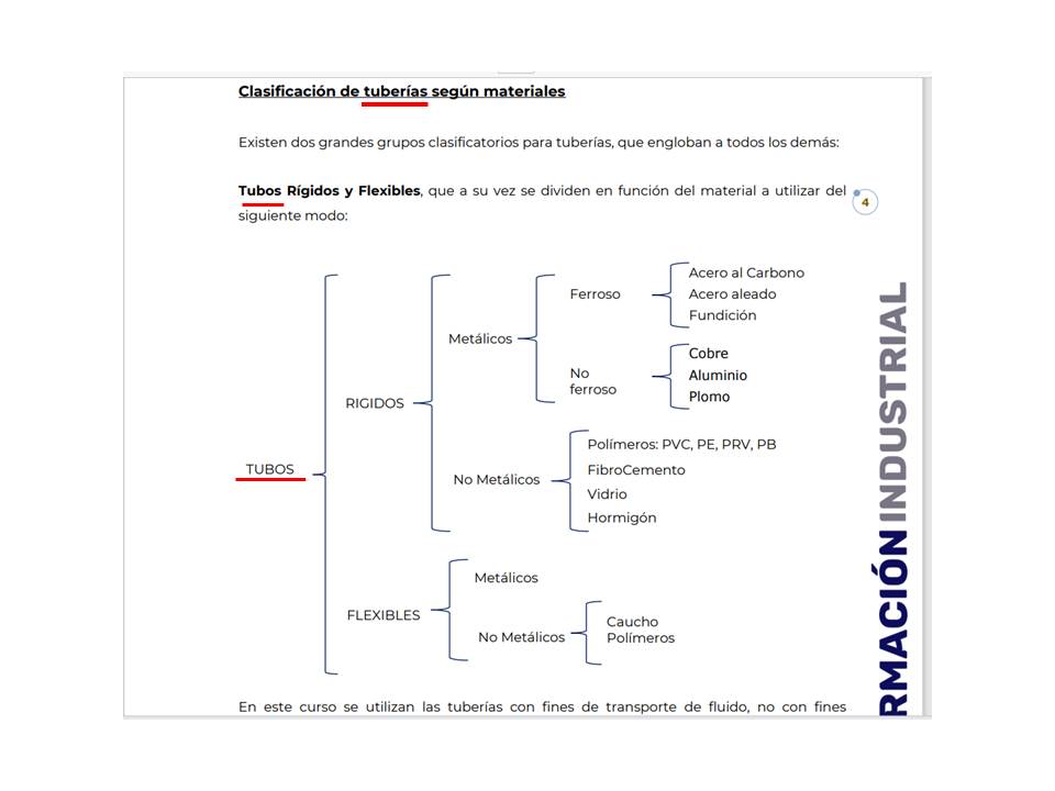

    Leyendo los aspectos teóricos en los documentos suministrados como material de apoyo del curso se me presenta una duda sobre las diferencias entre las definiciones de tubo y tuberías. Según entiendo en la teoría, tubo y tubería presentan diferencias por lo que no es correcto llamarlos por igual aunque tengan algunas aplicaciones en común, entonces tubería y tubo no tienen el mismo significado. Sin embargo en la guía al definir la clasificación de tubería se mencionan estas clasificaciones como tubo por lo que me confunde un poco la información y me gustaría conocer sus opiniones en especial la del tutor para poder tener claro estas diferencias entre tubo y tubería. Muchas gracias.
