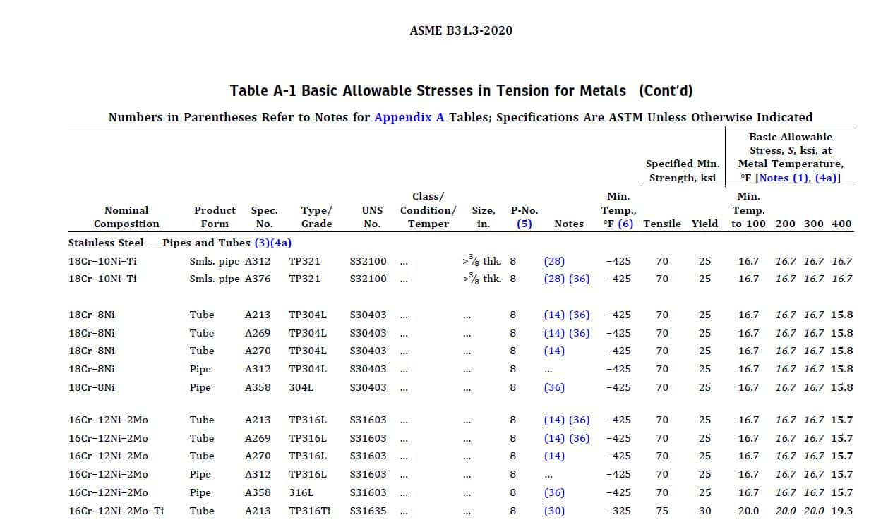

Uno de los aspectos a tener en cuenta es el material, el Annexo A de la B31.3 pone a disposición materiales cuya MDMT es inferior a la que podemos encontrar en las primeras páginas, llegando a valores de hasta -425ºF (imagen 1). Materiales como los Aceros inoxidables Austeníticos, son una buena opción.

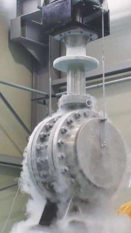

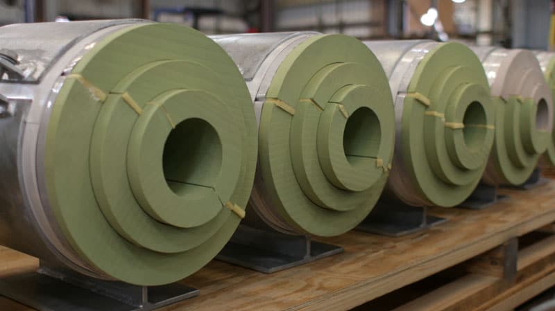

Por otro lado es importante no aumentar la temperatura del sistema, haciendo uso de soportes criogénicos y válvulas criogénicas que permiten soportar las bajas presiones y aislar al máximo el sistema (imágenes 2 y 3).
