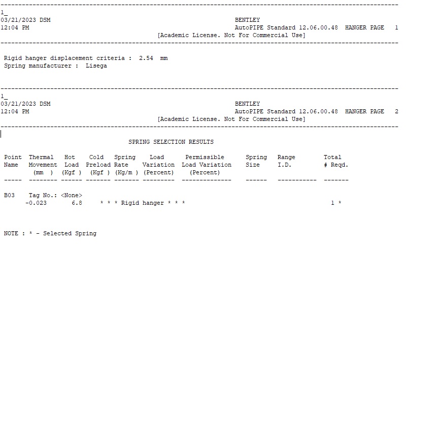

    22 de marzo de 2023 a las 08:37
    Hola @diego-alonso-sarabia-mendez !
    En la última actualización de Bentley hayan aumentado las tolerancias con los muelles, quizás por eso te esté dando error.
    Cuando aparece el mensaje de “Rigid Hanger” significa que realmente no necesitamos un muelle porque no hay desplazamiento suficiente.
    Prueba a aumentar la temperatura del sistema (lo que aumentaría la dilatación) a ver si así aparecen los datos de dimensionamiento.
    Si no apareciesen coméntamelo de nuevo y lo vemos en detalle 🤓
