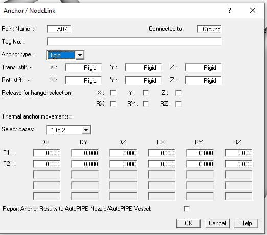

    Cuando quiero inciar el modelo colocando un anchor, por ejemplo, por defecto lo ancla al “ground” y no me aparece para ver en qué dirección colocarlo, por ejemplo si quiero anclarlo en direccion x, y o z. Como hago para direccionar el anchor?

    El acnhor no tiene dirección en sí mismo, es una representación visual de restringir todos los grados de libertad en un punto.
    La orientación gráfica dependerá de la tubería que coloquemos a continuación, pero no necesario que nosotros especifiquemos una dirección concreta.
    Fíjate como cambia la orientación gráfica de un mismo punto cuando cambiamos la orientación de la tubería en las imágenes a continuación.
    Luego si lo que quieres es restringir sólo alguna dirección, puedes hacer doble click en el anchor y modificar las rigideces en cualquier dirección (imagen 3)
