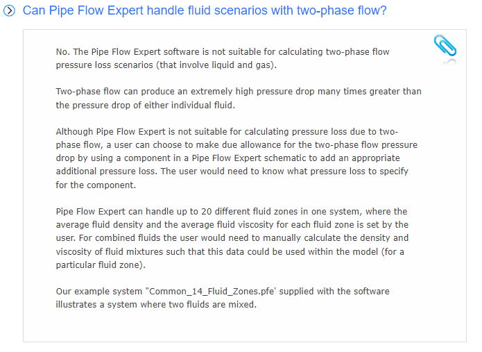

    Hola a Todos
    Les escribo para consultarles si en Pipe Flow es posible simular un fluido bifásico. En este caso, yo he simulado las propiedades del fluido a la temperatura de operación y con la fracción de vapor requerida. Además cuento con los datos de densidad y viscosidad
    Con todos estos datos es posible hacer el estudio de la pérdida de carga con Pipe Flow?
    Desde ya muchas gracias

    ¡Hola @Gaston !
    Me temo que PipeFlow no puede simular fluidos bifásicos 🙁lo lamento. (Te adjunto su notificación oficial). Dan un método aproximado, pero dista mucho de ser exacto.
    Para este tipo de estudios complejos te aconsejo ASPEN, es mucho más adecuado en este aspecto y cuenta con soporte para ello.
