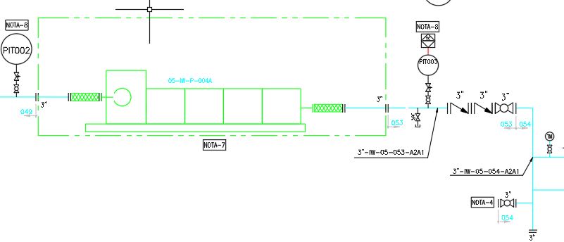

    Tengo una duda respecto al uso de las válvulas antiretorno o válvulas cheque, quisiera saber si existe alguna normativa que reglamente la distancia minima o optima de separación entre dos válvulas cheque consecutivas, de no ser así, estás se podrían poner juntas (Una unida a la otra).

    Este tipo de configuracion las he visto en descarga de bombas de desplazamiento positivo donde se instalan consecutivamente, pero ademas de las dos valvulas cheque es importante instalar una valvula de corte, a continuacion muestra una seccion de un P&ID de lo mencionado.

      Aprovecho para consultarte… Cual sería la finalidad de dejar dos válvulas cheques sobre una misma linea? Por seguridad de procesos? O en que radica ese tipo de configuración?

        Correcto la instalación va más a enfocado a la seguridad de proceso evitando el daño de la bomba de inyeccion , aunque no solo esta este sistema de protección también cuenta con un bypass.
