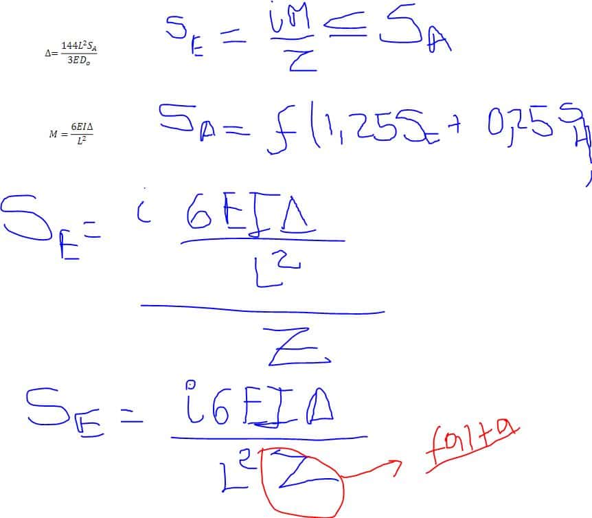

Publicado por Msc. Ing. Victor Hugo Zapata Hidalgo el 12 de febrero de 2023 a las 16:07Buenas @Luis Ramos , en la formula esta faltando la Z ?

Buenos días @vzapata !

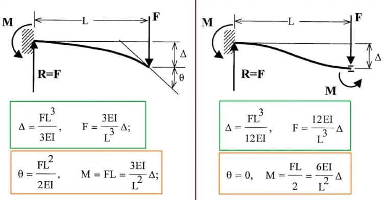

En este caso no comparamos con las ecuaciones de flexibilidad ya que estamos usando el método Cantilever, que es un método puramente estructural.
Los valores de desplazamiento, fuerzas y momentos se derivan directamente de la teoría de resistencia de materiales.
Lo que hacemos con este método es aproximar la tubería como un elemento estructural para aproximar su cálculo, por eso no aparecen elementos fruto de comparar con Se o Sa.
También puede expresarse como las ecuaciones de resistencia de materiales para una única viga empotrada (imagen).
Pero en tuberías es más conveniente escribirlas como tenéis en la lección (con dos elementos estructurales, vertical y horizontal), para poder resolver los brazos necesarios para absorber dilataciones, por ejemplo, como en las liras de expasión o loops
