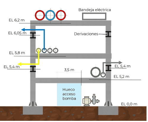

    ¡Hola @andersonguipe !
    Creo que hay un error de interpretación por usar la palabra “separación” 😅
    En este párrafo nos referimos a que la bahía tiene un ancho de unos 6 metros, pudiendo modificarse en función de la cantidad de tuberías o cables. Hemos usado “separación” para no ser redundante con “ancho”.
    Las distancias superiores o inferiores dependerán de los diámetros de tuberías y futuras ampliaciones previstas en Planta.
    Espero haberte ayudado! Saludos!😀
