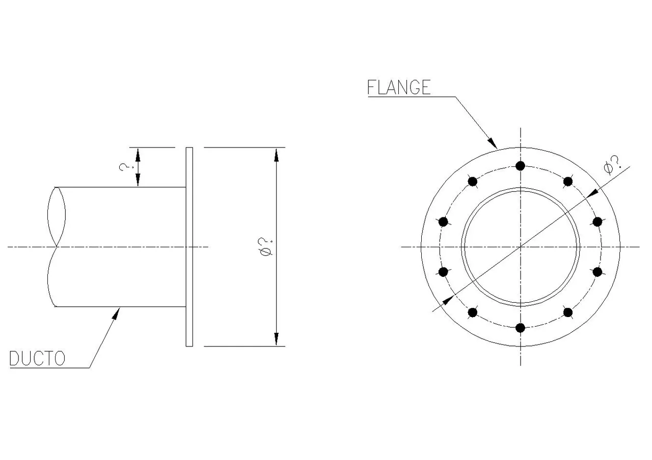

    Buenos días,
    Mi consulta es sobre los ductos que se utilizan en equipos de extracción de gases y lavado de gases químicos donde se utilizan ductos de grandes diámetros (24 hasta 48 pulgadas) y de espesores mínimos (5 hasta 8 milímetros), los cuales se deben fabricar por tramos de 3 hasta 6 metros, existe alguna normativa para el dimensionamiento de los flanges de unión de los tramos (distancia el borde del flange al centro de la perforación, distancia del centro de perforación al borde del ducto, números de pernos)

    Buenos días Sebastián,
    Disculpa la demora pero al ser una pregunta que se sale del estándar del curso, solemos tardar un poco más en contestar,
    Me temo que no existe una Normativa asociada en piping industrial para estas conducciones, más bien hay que acudir a normativas de ventilación o climatización. Estas conducciones con un espesor tan pequeño y para un fin tan concreto se deben de tratar bajo normativas para diseños de chimenea de extracción o lavado de gases, no en normativas de piping tipo ASME B31.3 o similar.
    De hecho, es imposible encontrar esos espesores con estos diámetros para cualquier red de piping industrial.
    Lo he comentado con varios colegas de profesión y me comentan que la forma de diseñar este tipo de ducto es a través de normativas tipo: UNE-EN 1856-1:2010 / UNE-EN 1856-2:2010 para diseño de chimeneas metálicas.
    Lamento no poder ayudarte más pero, como te comentaba, esta disciplina queda fuera del denominado “piping industrial” y se mete de lleno en ventilación o evacuación por medio de chimeneas.
