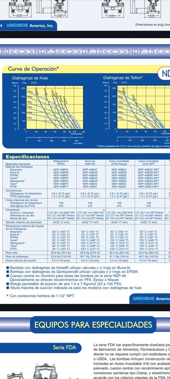

    Hola @angelyussefuribevasquez , espero te encuentres bien. Para las bombas de desplazamiento positivo, al igual que con bombas centrífugas cada fabricante proporciona una curva de funcionamiento en donde podemos visualizar gráficamente la carga o presión que aporta la bomba al fluido en función del caudal de operación. En el caso de las bombas de desplazamiento positivo, puede haber más de una curva para considerar los diferentes regímenes de funcionamiento en los que pueda operar la bomba. Por ejemplo, en el caso de bombas con doble diafragma, estas bombas suelen funcionar con energía neumática, y evidente la curva de respuesta dependerá principalmente de la presión y del caudal de alimentación de aire para impulsar los diafragmas. De esta manera una sola bomba puede tener una curva cuando recibe aire a 40psi, otra para 60psi, etc.; al mismo tiempo, las curvas verticales limitan la presión dependiendo del caudal de aire que llega a la bomba. Te adjunto una imagen con la curva de funcionamiento para un modelo de bomba neumática de doble diafragma de la marca Yamada. Por lo demás, el proceso de selección de bomba es similar, hay que conocer la curva de funcionamiento de nuestro sistema para determinar el punto de operacion y analizar qué bomba se adecua mejor a nuestras necesidades, conocer las características y requerimientos del proceso, compatibilidad química y/o sanitaria de los materiales de diagramas y sellos con los productos transportados… Esto con base en mi experiencia. También quedo atento a los comentarios que puedan aportar otros colegas o tutores, siempre es un gusto leerlos y aprender en estos foros.
