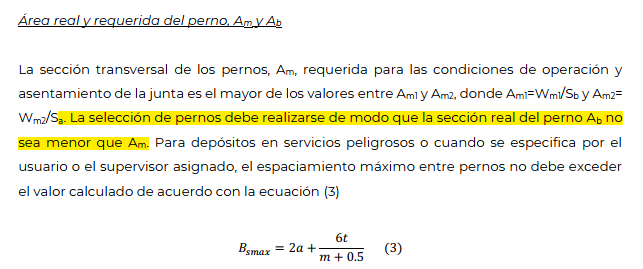

    Me surgió unas dudas respecto lo destacado en amarillo en la foto 1.
    Lo que interpreto es que el perno se selecciona correctamente cuando Ab>Am. En ese caso en los datos que había en el excel (foto 2) no estaría correcto la selección o me equivoco?
    Lo otro, tengo dudas sobre el cálculo Ab, veo que en el excel es respecto a la sección transversal de agujero del perno. Estoy confundido porque en el pdf se indica que Ab= Sección transversal nominal del tornillo. Me podrías aclarar esas dudas, desde ya gracias.

    Hola @Jorge ,
    Estás en lo cierto. Este Excel es paramétrico para que tengáis todas las ecuaciones a golpe de clic, pero no es un modelo real.
    Tanto la selección de pernos, las tablas de fabricante, y los valores de esfuerzos que introducimos con AutoPIPE son aleatorios y sólo tienen como finalidad que vosotros lo modifiquéis a posteriori en vuestros Proyectos.
    Te recomiendo cambiar los parámetros y ver la influencia de unos parámetros sobre otros, así tendrás criterio para poder saber como influyen las modificaciones a pie de obra. Irás un paso por delante de cualquiera que no se haya formado con nosotros.
