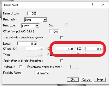

    Sí, claro, sólo tienes que indicar correctamente la coordenada final del codo.

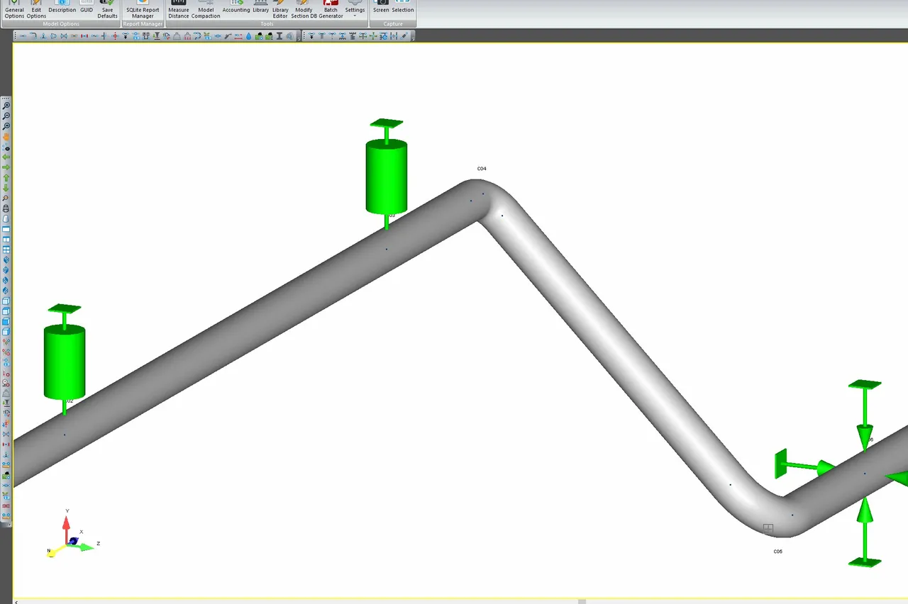

    Te adjunto un ejemplo donde se ve, para conseguir esa dirección tienes que especificar valores de offset en 2 ejes, en lugar de sólo en 1.
