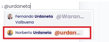

    Recuerda que para nombrar correctamente al profesor debes seleccionarlo de la lista desplegable que aparece al escribir su nombre. En este caso es @urdanetanp justo como aparece en esta foto. Lo etiquetamos nosotros esta vez 🤓

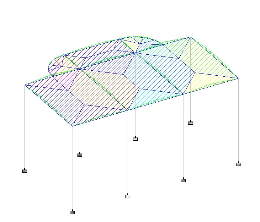

    Para utilizar el comando “Floor Load” es necesario que todo el perímetro este conformado por elementos tipo “beam”, entonces podríamos crear un elemento ficticio de densidad cero y baja rigidez para que no afecte en los resultados y colocarlo en el perímetro .
    Adicionalmente se deben conformar varios grupos con cada sección irregular, para que el programa realice correctamente el calculo de las áreas tributarias.
    Sin embargo para estos casos considero que lo correcto es modelar la losa con elementos tipo shell. El comando “Floor Load” funciona mejor para áreas regares.
    Puedes ver la diferencia en los momentos de las vigas en el ejemplo anexo, mientras que las reacciones son similares.

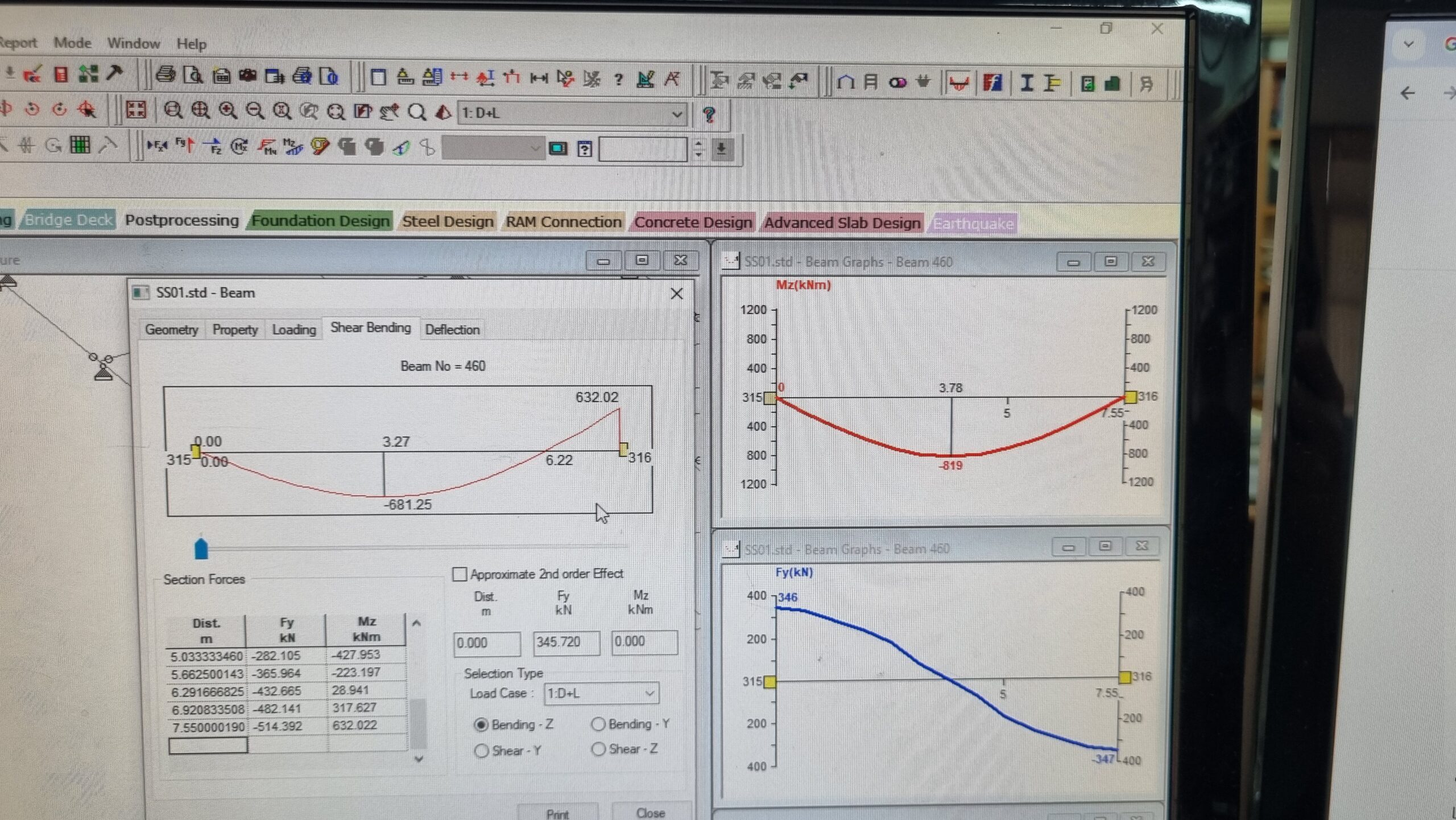

    @urdanetanp buenas tardes, yo tengo una duda similar utilicé floor load para losas irregulares. Las irregularidades son quiebres rectos. Adjunto foto de una losa en particular que presenta estas irregularidades. Proceso el modelo y me ocurre lo que adjunto en la segunda foto. Cuando selecciono una barra con doble click, los esfuerzos que me figuran en el cuadro de diálogo y en beam graphs son disitntos, incluso el diagrama de momentos tiene distinta forma. Si a esa misma viga le pido section forces, estos esfuerzos coinciden con section graphs ( que ademas es lo correcto porque es una viga simplemente apoyada). Edtoy segura de estar seleccionando la misma viga, es decir, de no estar mirando esfuerzos en elementos distintos. Nunca me pasó y no logro entender porque sucede esto. El problema viene por el floor load, porque si elimino esas cargas el modelo funciona correctamente. Agradezco cualquier ayuda q me puedan proporcionar

      Hola @martinabahlke me gustaría que me enviaras el archivo .std donde te sale el error para revisarlo mejor. Gracias
