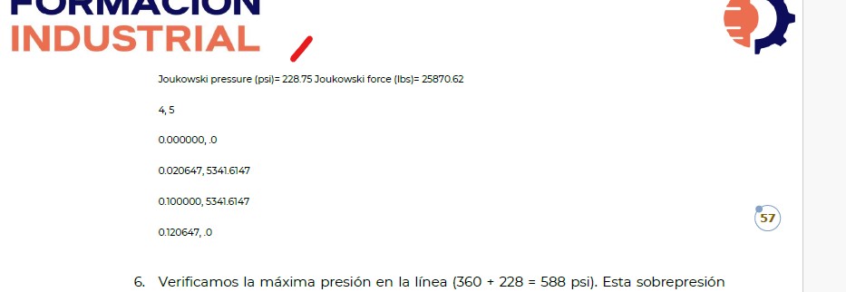

    Buenos días @JEF ,
    1. Justamente, W1 es para el tramo de impulsión y W2 para el tramo de succión. Fíjate como puedes deducirlo en la configuración de las tuberías, que indican como la impulsión sube hacia arriba antes del codo C01.

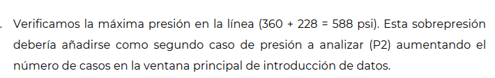

    2. Ojo con esto! Los 360 son unidades de lbf, no de presión. Es la fuerza aplicada en el punto.
    El resultado de suma de presiones es el de los 362 psi de la línea en el caso 1 (360 por simplificar a números redondos) y la presión de Joukowski obtenida 228,75 psi. 228 psi por simplificar.
    Es la que aparece justo en la parte alta de la página 57.
    Saludos! 😁
  • José Elías Fernández Montero
    30 de mayo de 2024 a las 03:18
    948
    Hola buenas noches profesor
    Listo entendido. Revise la pagina que me dijo y efectivamente era eso. Muchas gracias
