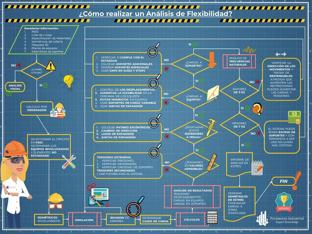

    Luego también quería saber si habría posibilidad de que se creara una especie de guía/formulario con los pasos y formulas a seguir en el dimensionamiento y cálculo de tuberías. Yo en mi caso aún no he hecho ningún proyecto sobre eso, y tener una guía completa donde ver cada paso de dimensionamiento y cálculo hasta que tras hacer varios proyectos sea ya automático en mi mente, sería algo genial. Tipo paso 1 sacar espesores con las normas XXX, paso X sacar las tensiones XXXX con estas formulas y con estos datos de diseño o estos datos que da Autopipe y comparar con criterio de fallo XXX. Sería algo que podría ayudar mucho, en mi opinión, tenerlo todo junto en un pdf para irlo siguiendo hasta que sea algo automático.

          Te refieres a algo como esta imagen adjunta pero para el diseño mecánico, ¿no?. En este caso es un diagrama de flujo únicamente para la parte de estrés.
          Coméntame qué tal lo ves y nos ponemos manos a la obra para meterlo en la próxima actualización de contenido 👌🏽

            Exactamente, algo así donde me pueda guiar paso a paso para ese diseño mecánico de tuberías estaría bastante bien sobretodo para el principio, al final cuando haga varios proyectos de estos todos esos pasos ya los tendré en la mente.
