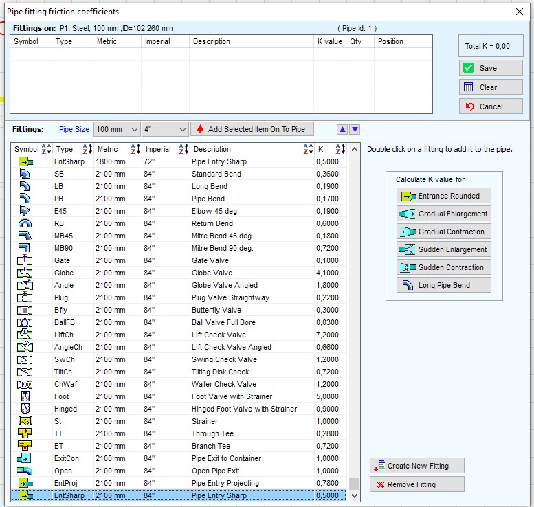

    Con base en el último video de esta lesión, cómo podemos concluir que “los cálculos son solo teóricos”, si en el programa hay, incluso, el uso del diagrama de Moodle (el cual nos lleva a leer un factor de fricción (f)), el cálculo de un valor de K, etc. ¿De donde salen, entonces, los valores de pérdidas halladas en el prográma? ¿No debieron haber sido calculados, previamente, por algún método?

    Pipeflow da valores exactos sobre las pérdidas de carga en un sistema cuando especificamos todos los componentes que se encuentran en el sistema. Para el cálculo de estos componentes cuenta con tablas con valores de K que nos permiten seleccionarlos fácilmente.
    También para equipos y válvulas de control es posible especificarlos.
    Es así como Ppipeflow hace sus cálculos, con estos valores. ¿Ha respondido a tu pregunta?
