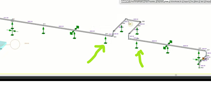

    Buen dia @luis-ramos tengo 3 dudas con el proyecto o ejemplo final:
    1.- Existe alguna razon en especifico de porque los soportes en ambos lados de la lira deban de ser vstop. , me refiero a los que señalo en la imagen 1, son asi debido a que hay algun desplazamiento vertical lo pregunto si es que tambien pudieran ser Guides.
    2..- En el Proyecto final veo que despues de que la linea baja de la torre de fraccionamiento, en ese sentido, tenemos en cuanto soportes Vstop+tope axial – vstop – guide- v stop y despues el cambio de direccion hacia la lira, esta alternancia entre vstop y guide en el dado caso de que la longuitud de la tuberia fuese mas larga deberia de respetarse?.

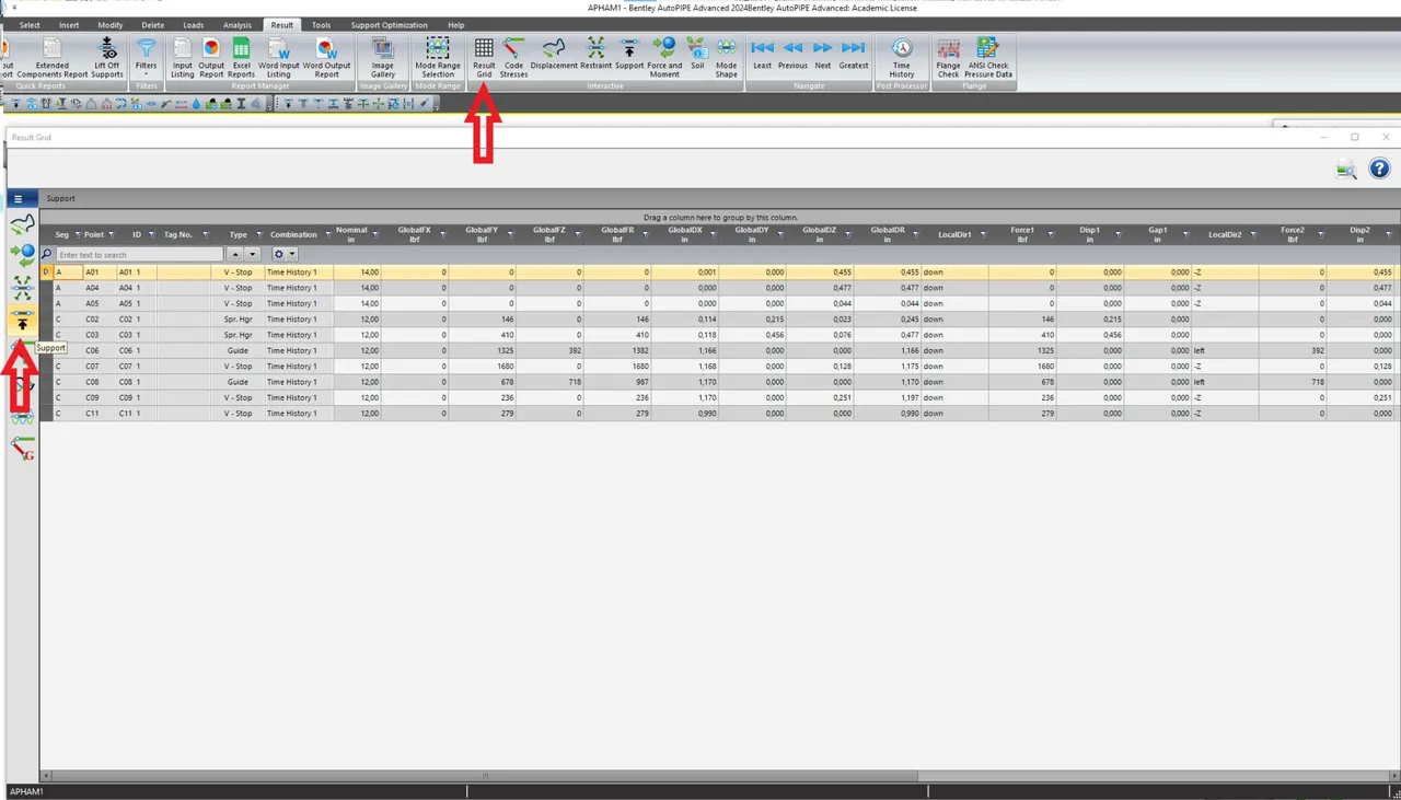

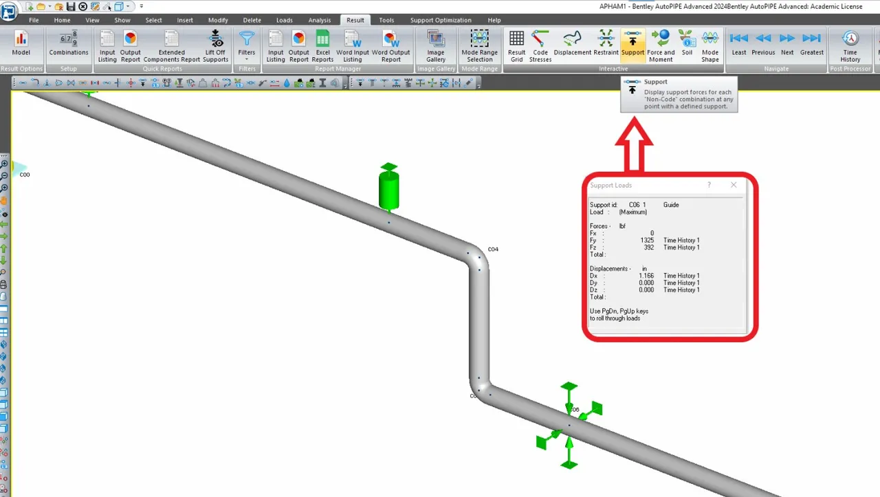

    3.- Supongamos que la linea del Proyecto esta sobre un rack existente, donde y como se podria checar las cargas, fuerzas y momentos actuando sobre los soportes para que por ejemplo el dpto de estructuras revise si es necesario reforzar la estructura ante los cambios que hay con la proyeccion de la nueva linea.

    1. Es porque los soportes guía son más caros y difíciles de instalar que los V-stop, así que lo ideal es que el tipo de soporte guía se reduzca a lo mínimo indispensable para hacer correctamente su función. (La de guiar las expansiones a lugar seguro). Con los 2 soportes que tenemos ya es suficiente para dirigir las expansiones a la lira.
    2. Los axial-stop están colocados estratégicamente para que las mayores expansiones vayan hacia la lira y evitemos cualquier interferencia con la torre de fraccionamiento o con el último tramo de tubería.
    Sin estos soportes axiales, la tubería siempre tenderá a expandirse desde su punto medio hacia los lados, lo que provocaría que la lira no funcionase correctamente y todos los desplazamientos afectasen al último tramo.
    Para tramos muy largos, debe estudiarse de forma independiente, ya que la necesidad o no del uso de guías vendrá dada por los desplazamientos que tengamos. Es una buena práctica colocar guías cada 2 o 3 soportes V-stop para evitar desplazamientos excesivos, pero siempre debe comprobarse que las tensiones están en los márgenes admisibles ¡Ten esto en cuenta!
    3. Para chequear las fuerzas en soportes puedes pulsar en “Results>Support” y luego hacer click en el soporte que quieras ver (imagen1). O directamente pulsando en “Result>Result Grid” y seleccionando la pestaña “support”.
    Esto último del Result Grid cambió de la versión 2023 a la 2024. En la 2023 tendrías unas pestañas con un aspecto más “antigüo” donde podrías seleccionar la palabra “Support”. En la versión 2024 lo cambiaron por la imagen del soporte, el resultando es exactamente el mismo.
