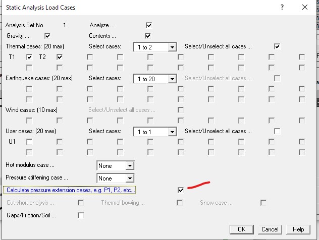

    Estimados, generalmente la mayoría de softwares para análisis de estrés únicamente toman en consideración los efectos térmicos sobre la tubería, dejando de lado el efecto Bourdon en las tuberías a grandes presiones. Auto pipe toma en consideración este efecto de manera automática, se debe activar este efecto o no lo considera durante la simulación? algún video demostrativo para este caso?

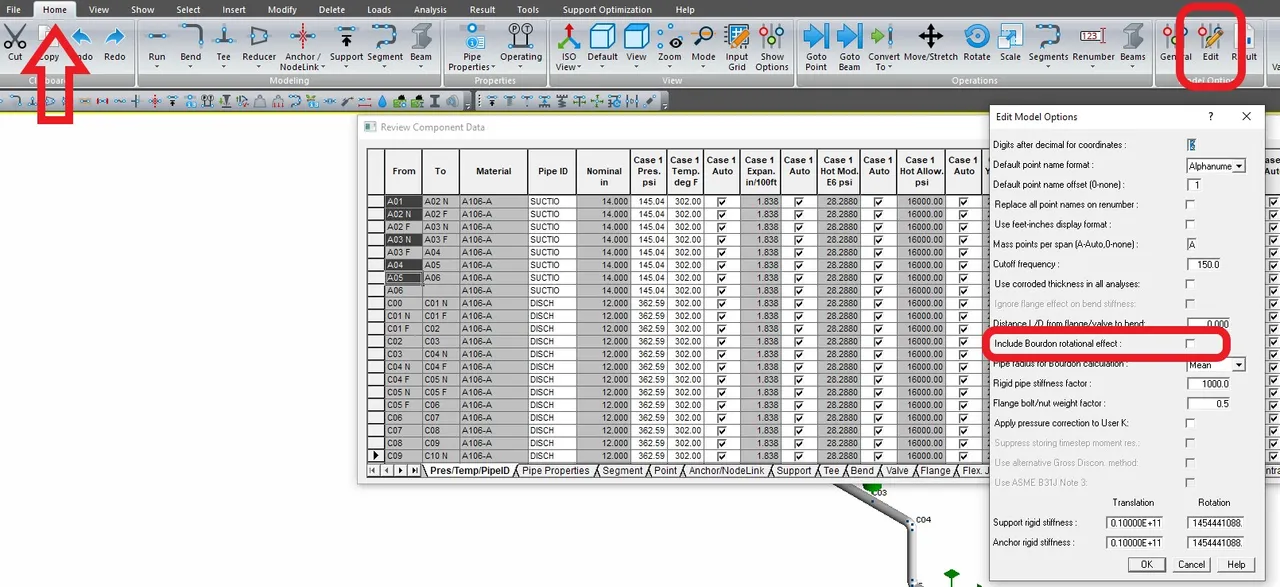

    Hola @jonathanprocel !
    Si quieres incluir el Bourdon en Autopipe tienes que activar estos check que te pongo a continuación.
