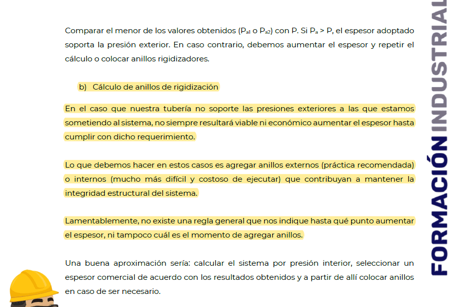

Publicado por Luis Hernán Rojas Juárez el 21 de febrero de 2023 a las 15:51Hola podrían dar algún ejemplo de anillos externos en tubería gracias.

Hola compañero, los anillos externos son como aletas de chapas de acero que se le coloca a la tubería que está sometida a presión externa. Su función es la de rigidizar la pared de la tubería para evitar un pandeo de dicha pared. La forma de calcular estos anillos como menciona en el material del curso se puede ver en al ASME BPVC sección VIII. En español no salen muchos ejemplos en el buscador, pero lo puedes poner en ingles como “ring stiffeners for pipes” y verás algunos ejemplos. Adjunto una de esas imágenes. Saludos!
