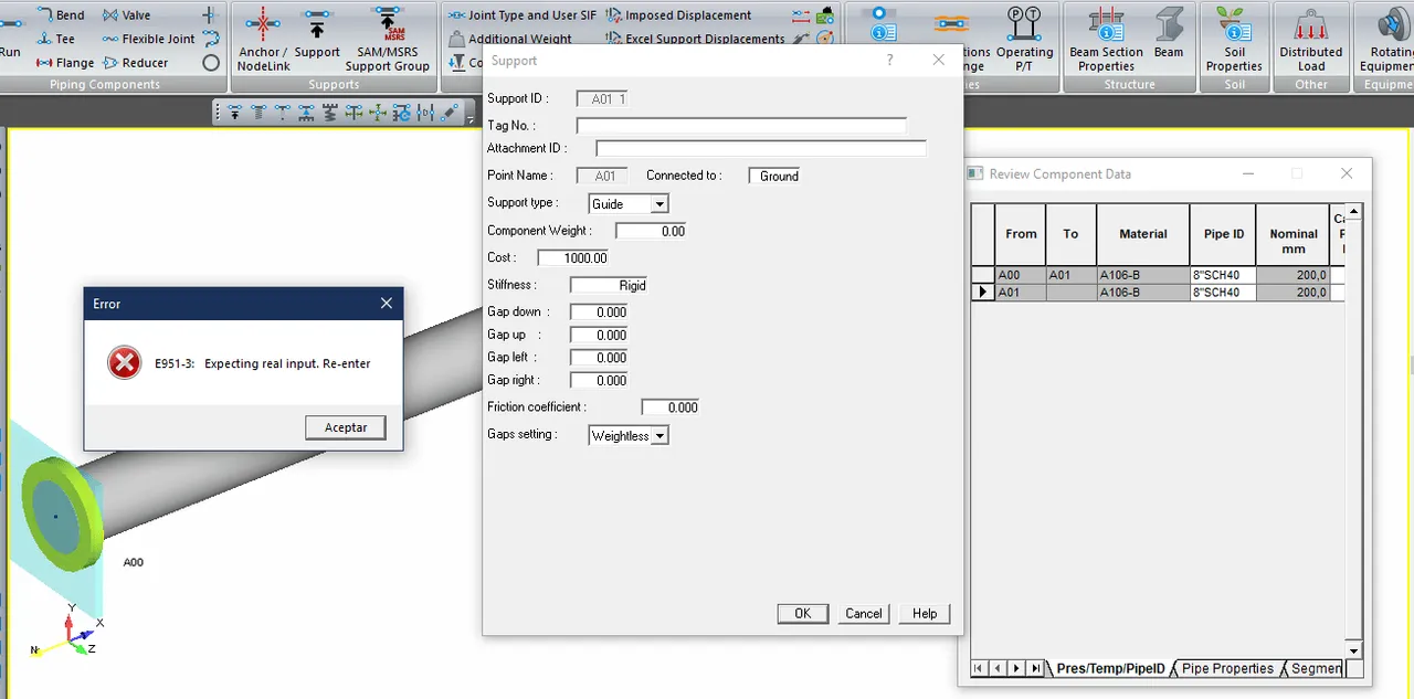

    Con el tiempo descubrirás que Autopipe es muy picajoso, y le gusta que le introduzcamos todos los valores en un orden preciso 😅
    Ese aviso es uno de los más molestos, porque prácticamente no nos deja avanzar en ninguna dirección. Ocurre cuando dejamos un espacio en blanco sin rellenar en la introducción de algún elemento (en este caso un soporte) pero el programa reconoce que debería haber un valor real.
    Cuando te pase eso, cierra las ventanas de introducción de soportes y ábrela de nuevo, pero esta vez rellena en orden todos los parámetros, de arriba hacia abajo, sin dejar espacios libres.
    Así no te saltará el aviso 🤓
