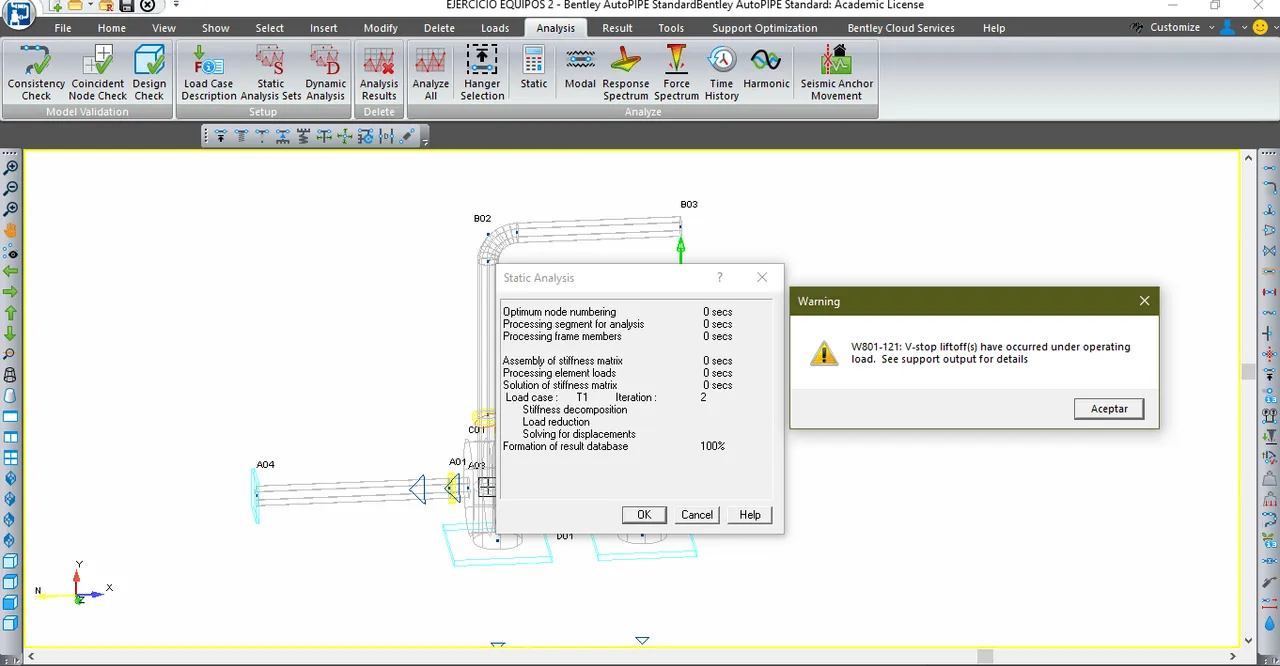

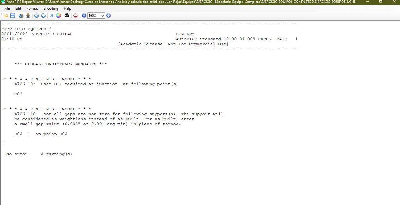

Publicado por Juan Alberto Rojas Fayor el 11 de febrero de 2023 a las 17:18Buenas, hice analisis del ejericicio de equipos y me dan estos mensajes de error (imagen 1) y en los casos de que los soportes Vstop me indican que se han movilizado, como puedo evitar esto, que debo hacer para evitar esto (imagen 2)

Está pasando algo similar a lo que te comentaba en tu otra cuestión con el levantamiento del soporte que vimos en la lección en la que aprendimos a modelar un muelle.
En primer lugar nos indica que debemos considerar un SIF en el punto C03 (seguramente haya un error en el modelaje).
Por otro lado, nos muestra que tenemos soportes con gaps distintos de cero y que el soporte se está levantando, por lo que tendremos que considerar si es necesario un muelle o simplemente tenerlo en cuenta a nivel constructivo.
Prueba con las consideraciones del soporte como muelle y me comentas 🙂
