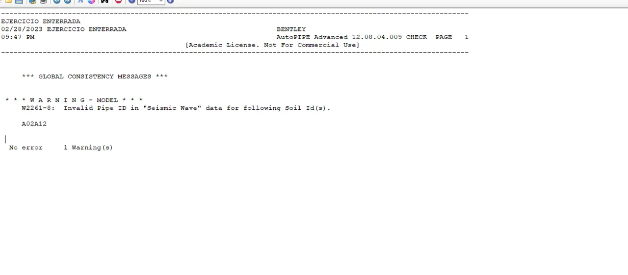

Publicado por Juan Alberto Rojas Fayor el 1 de marzo de 2023 a las 01:57Cuando analizo el ejercicio de tubería enterrada, me dice este error, lo ignoro y me corre bien el ejercicio, pero quisiera saber mas de esto.

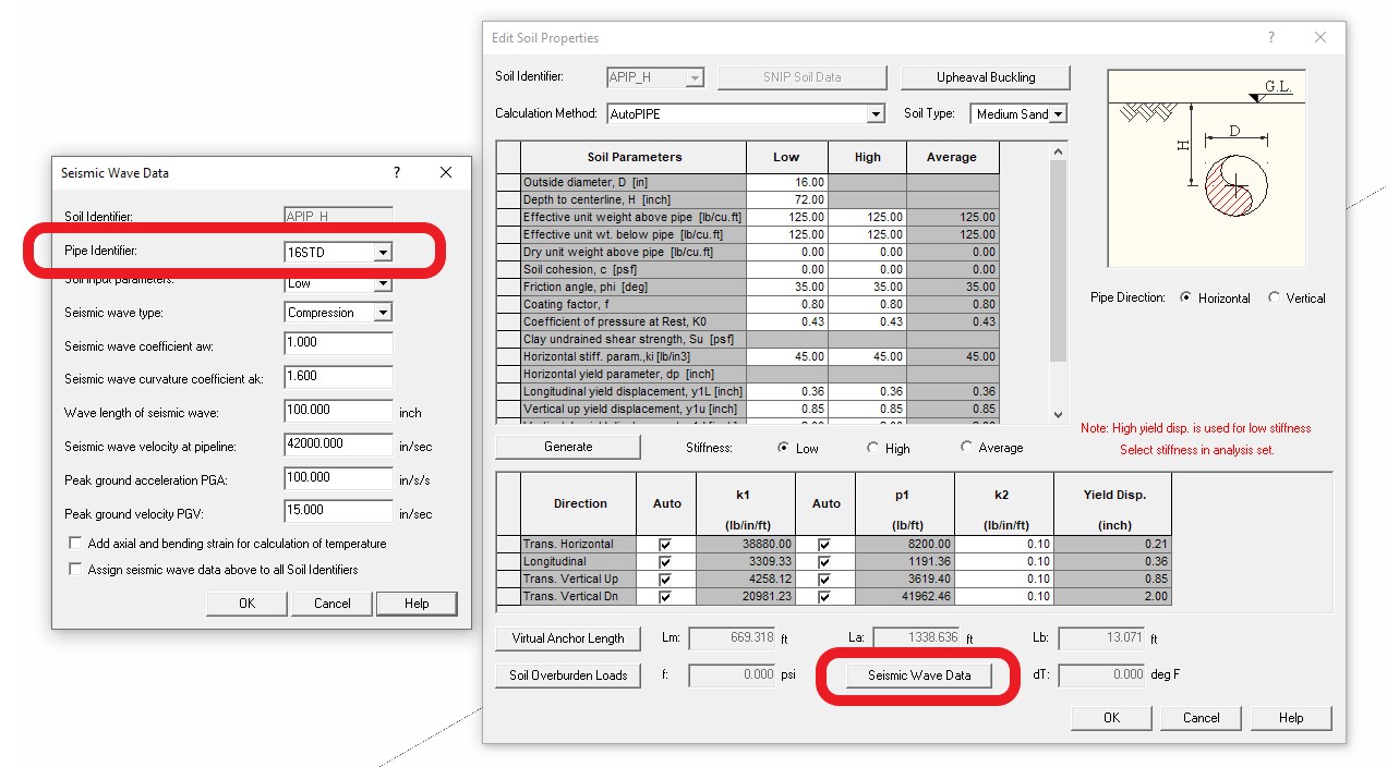

Ese error indica que has activado el campo “Seismic Wave data” pero has introducido un ID de la tubería que no está en tu modelo (o que no está definido).
Te adjunto una imagen para que puedas localizar el error,
