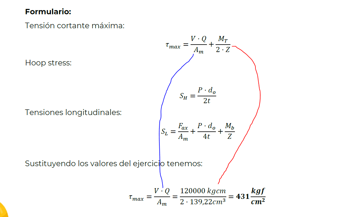

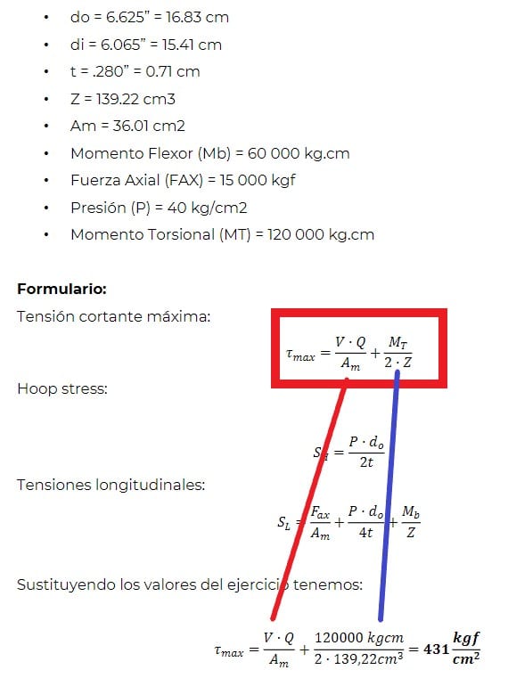

Publicado por Miguel A. Fuentes G. el 19 de enero de 2023 a las 13:49Estimados Muy buen día
Ante todo un cordial saludo. Mi consulta es en el ejercicio propuesto, en la parte que se prosigue al calculo de tensiones cortantes maxima se planten las dos formulas de Carga Aplicada y Torsión, sin embargo, a la hora de resolver solo tomaron en cuenta la torsión en el calculo, me pudiera indicar porque no se considera.EDWIN CLEVES ESPITIA respondió hace 2 años, 5 meses 4 Miembros · 3 Respuestas -

En este caso sólo utilizamos el momento torsor ya que no tenemos carga cortante en el enunciado.
El signo “=” que aparece entre el primer término y el segundo de la tensión cortante máxima lo introducimos para que supierais que ecuación era la que estábamos usando, pero se presta a confusión. Lo hemos cambiado por un signo “+”, para mejor entendimiento.
Ya debéis de tenerlo actualizado 😃 Saludos!

hola, buenas noches, respecto a lo que dice el compañero, lo que entiendo básicamente, es que sucede exactamente igual que en las tensiones longitudinales, se hace una sumatoria de las tensiones y el resultado es la tensión máxima, en este caso en particular la tensión cortante por carga aplicada la asumimos como cero, por eso entiendo que no se tiene en cuenta, pero si seria bueno que en su defecto en la resolución del ejercicio se marcara el valor en numero cero.
si estoy mal favor corregirme.
