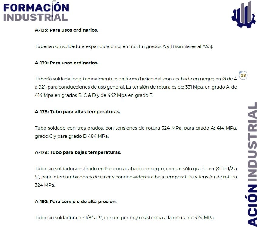

        Cojo el relevo de este debate, te comento que esta ampliación ya se introdujo en el tema de “tipología de tubos materiales” a partir de la página 18 (imagen) se encuentran estos casos de uso.

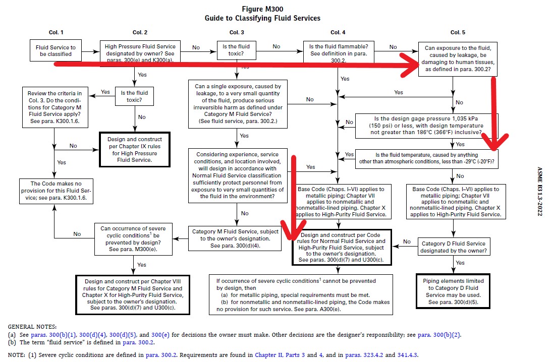

          Hola Ramón, tengo una duda, revisando el ASME B31.3 (párrafo 300.2) con respecto a la categoría de fluidos podrías aclararme un poco más si dependiendo la categria debe de ser el tipo de material como el fluidos peligrosos o altas presiones o temperaturas?
          Podrías aclararme un poco mas en que me involucra el apéndice
            3 de abril de 2023 a las 10:15
            3850
            Buenos días @Lando ,
            La clasificación de fluidos es particularmente útil para comprender el diagrama de flujo que aparece en la figura M300 del apéndice M.
            En ella podemos encontrar los aspectos a tener en cuenta para dimensionar nuestro sistema según el tipo de fluido. Te adjunto una imagen representativa.
            Por ejemplo, si clasificamos un fluido que no es de alta presión, no es tóxico, no es inflamable, su exposición no causa daños a humanos, la presión de diseño es de 80psi, la temperatura es de -30ºC. Nos llevaría directamente a considerarlo como un “fluido normal” o de alta pureza.
            Del mismo modo podrías proceder para clasificar otros fluidos y tomar las consideraciones reflejadas en el diagrama de flujo M300.
