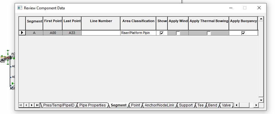

    3.- Revisando el Review Component Data, en el apartado del Segmento (Imagen 1) viene con una área de clasificación, ¿En que apartado se puede agregar esa área? Debido a que eh revisado los otros ejercicios y no la tienen. Saludos.

    3. En cuanto al Area Classification es algo propio únicamente de la B31.8 desde 2018 en adelante. Sirve para usar una nota de la norma ya que si estamos en Riser/plaform, puede calcularse con un espesor que se denomina “espesor reducido” en la norma.
    No es común su uso salvo que tengas largos tramos de tubería offshore que discurren a largas distancias, por eso no lo vemos en detalle, así que puedes marcar Riser/platform.
