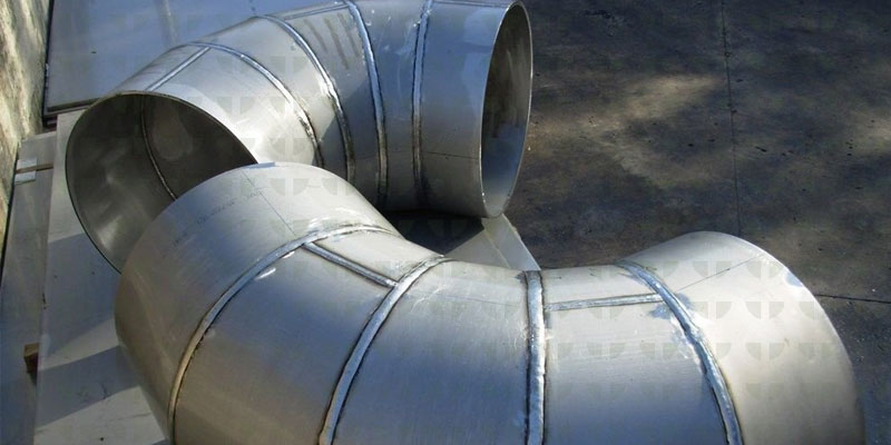

Te adjunto fotos de codos mitrados correctamente ejecutados por soldadura. Saludos,
