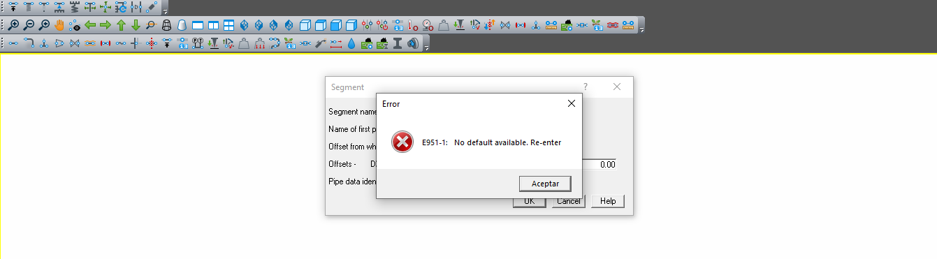

Publicado por Jonathan Roda el 2 de mayo de 2023 a las 17:55HOLA BUENOS DIAS, ME TIRA EL SIGUIENTE ERROR CUANDO QUIERO ARMAR UN NUEVO PROYECTO Y EMPIEZO A CONFIGURAR DESDE CERO COMO SE HACE EN EL EJEMPLO DEL VIDEO

Hola @jonathanroda !
Este error aparece cuando intentamos rellenar los campos de la ventana que abrimos de forma alterna.
Autopipe es muy delicado con eso, entonces cuando dejamos un espacio de la ventana de comandos en blanco, nos aparece este aviso indicando que tenemos que rellenarlo.Es muy molesto porque aparece varias veces y es dificultoso de cerrar sin haber rellenado la ventana.
Mi consejo cuando aparezca es que cierres la ventana de introducción de datos, la abras de nuevo y rellenes los campos en orden 🤓Coméntame qué tal fue y si pudiste solucionarlo,

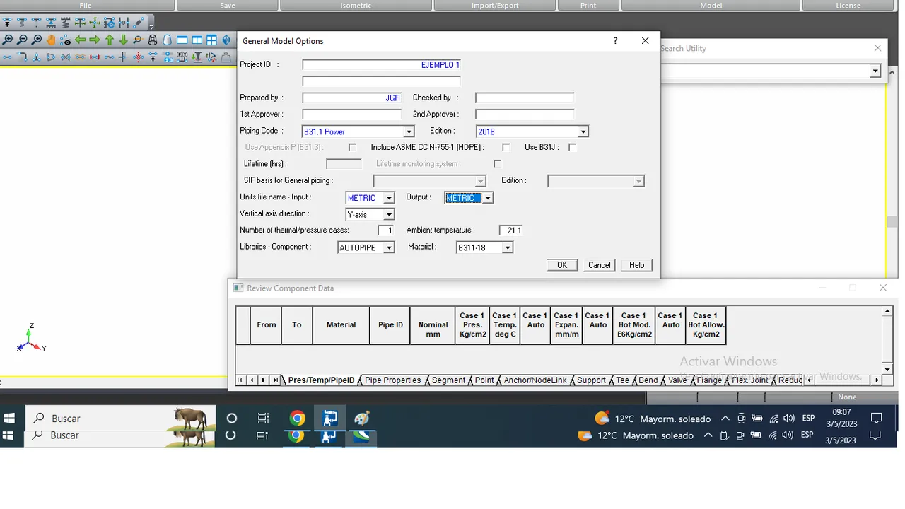

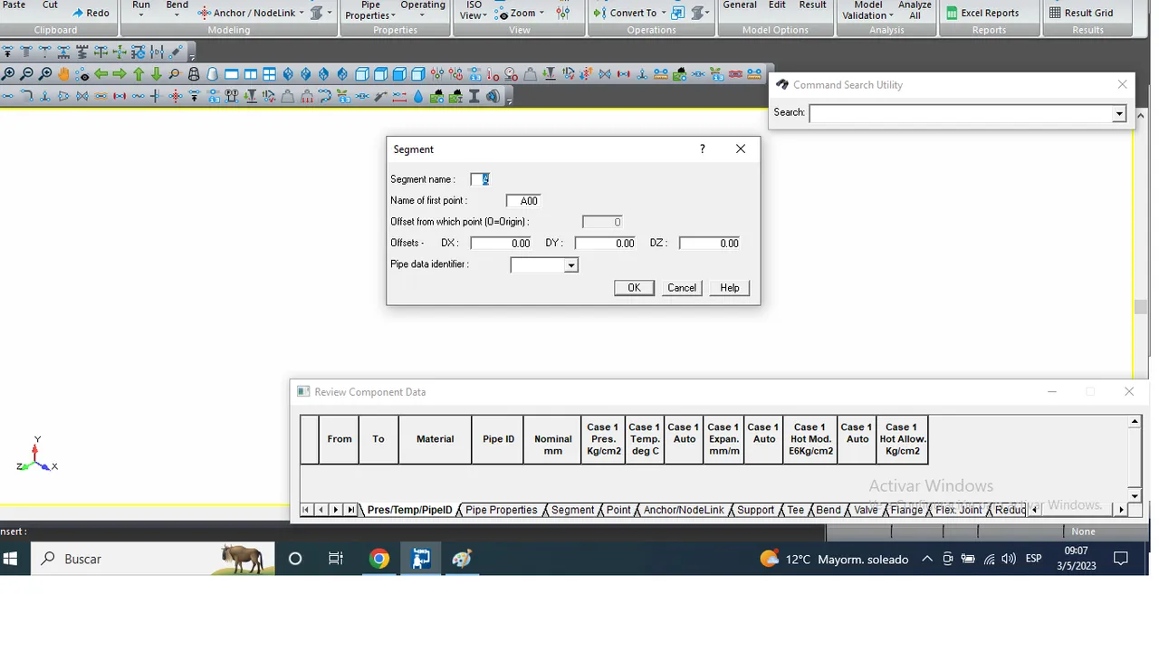

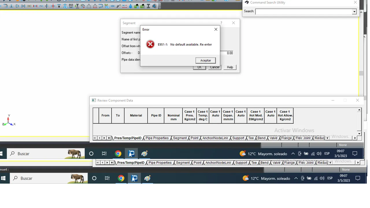

hola si me sigue apareciendo el error, adjunto imagenes de los pasos que estoy haciendo para que puedas chequear si le error en algo.
En el paso 1 me aparece asociar a algo que en el video explicativo de la pagina no esta, y lo unico que modifico cuando elijo la referencia de norma (B31.1), que pongo METRIC en INPUT y OUTPUT
Buenos días @jonathanroda ,
Te he preparado un pequeño vídeo para llegar a la ventana final, a ver si siguiendo estos pasos puedes llegar. Es posible que el error venga de la definición del “Pipe Identifier”.
