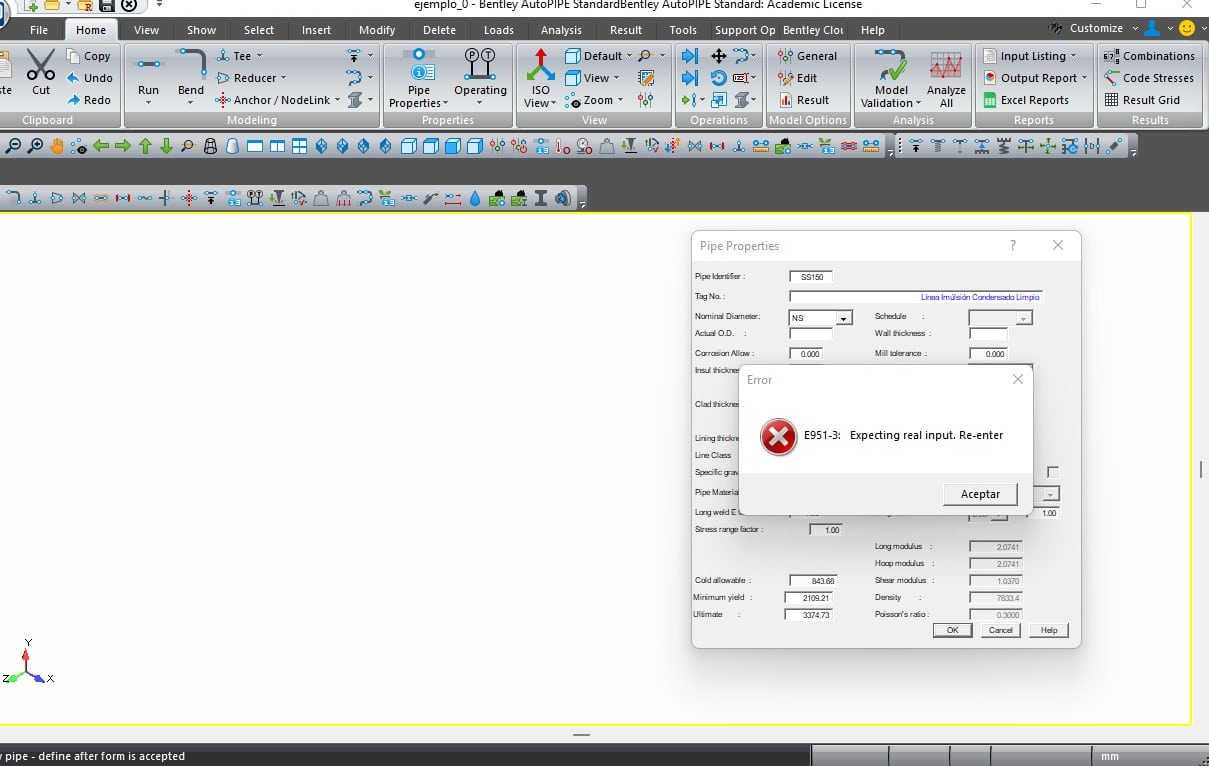

    Este error aparece cuando intentamos rellenar campos alternos en Autopipe. Es decir, cuando saltamos de un campo a otro para rellenar los valores.
    Para evitarlo es necesario ordenar los valores de arriba a abajo sin saltarnos ningún campo. De otro modo aparece ese aviso que nos indica que hay algún campo que necesita rellenarse.
    Lo ideal es seguir la secuencia de relleno que aparecen en los videotutoriales al pie de la letra 🤓
    Prueba a ver qué tal y si no lo consiguieses volvemos a verlo. Saludos!

      Lo intenté en un comienzo. Lo seguí tal cual aparece en el tutorial y me sigue apareciendo. Y pasa que una vez que aparece ya no puedo realizar ninguna acción más.

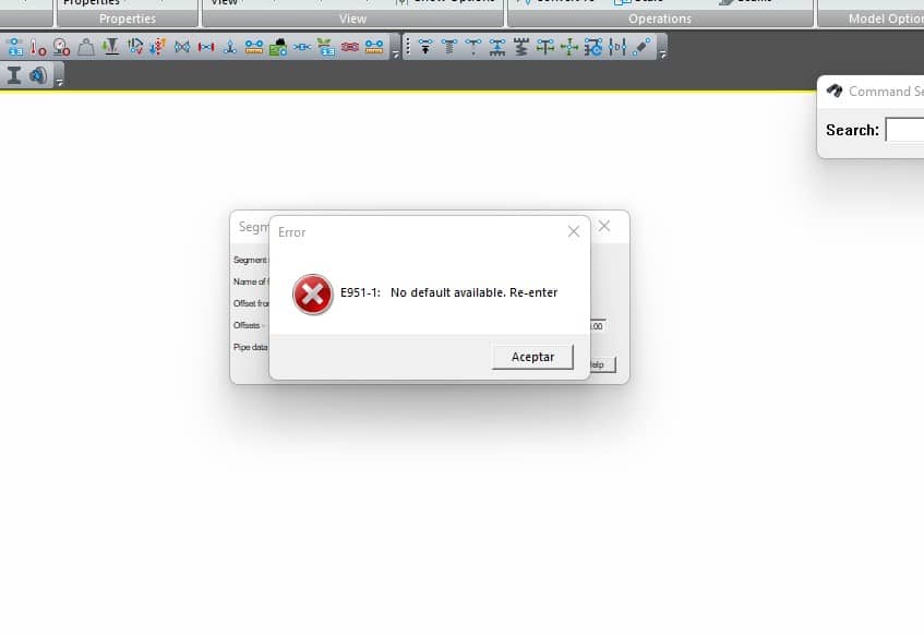

        No te preocupes, lo vemos en detalle. Al hacer click en “Aceptar” debería posicionarle el cursor de forma automática en el campo que da error porque está vacío y Autopipe necesita un valor.
        Podrías comprobar que es así? Si no funciona, desplaza la ventana de error haciendo click sobre ella y arrastrando y postéame una captura del cuadro de datos que intentas rellenar.
