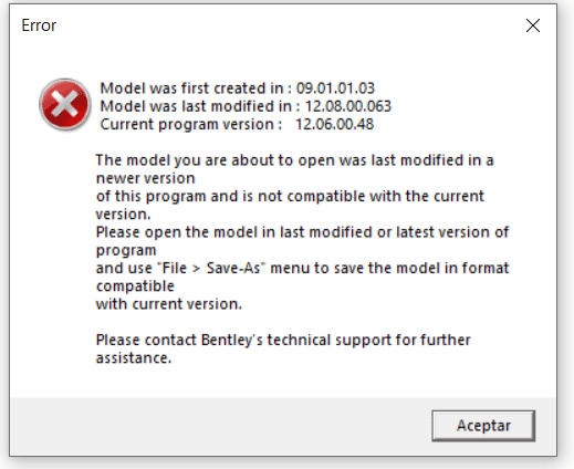

Publicado por PLÁCIDO SIRIA LÓPEZ el 18 de enero de 2023 a las 16:29Buenas tardes,
He tratado de abrir el archivo Rack Completo pero me aparece el error que adjunto en la imagen. ¿Cómo podría resolverlo?.

¡Hola @placido-siria-lopez !

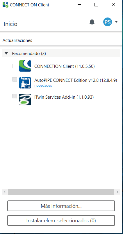

Parece que tu versión de Autopipe está desactualizada. Prueba a actualizarla a través del Connection client (que se habrá instalado junto con Autopipe) en la sección de “Actualizaciones”.
Si tienes problemas en el proceso coméntamelo y lo vemos. Saludos!
Tienes que actualizar primero el Connection para que te deje actualizar Autopipe 🙂
Por eso te aparece Autopipe bloqueado y el Connection habilitado para actualizar,
Prueba a ver qué tal y me cuentas 😃

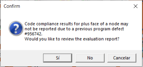

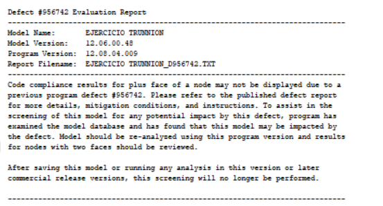

Lo he comentado con la gente de Bentley y es un error menor, prueba a analizar el modelo tal cual y debería correr con normalidad (el mío al menos se ha comportado bien).
En algunos modelos complejo no aparecían las cargas en nodos y han mandado el aviso a todos los usuarios, en principio no nos afecta
