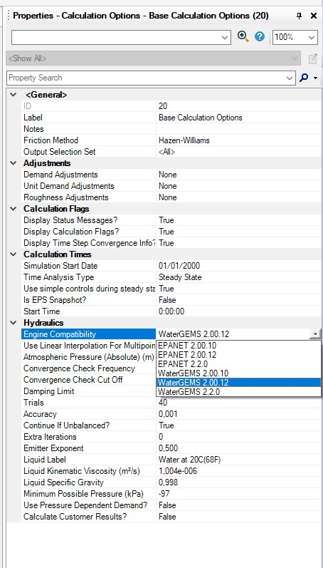

    Es por el motor de cálculo por defecto de Hammer, es algo de lo que hablamos en los vídeos de la turbina. Para solucionarlo Haz click en:
    “Calculation Options>Steady State>Base Calculation”
    Y selecciona en el menú de la derecha donde dice
    “Hydraulics>Engine Compatibility”
    el motor WaterGEMS 2.00.12 (por defecto creo que está el 2.2)
    Eso debería resolver el problema 🙂

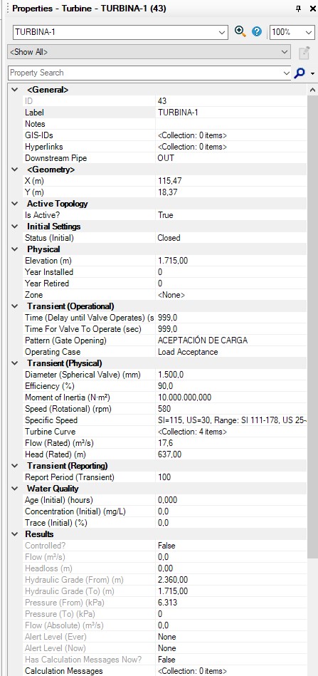

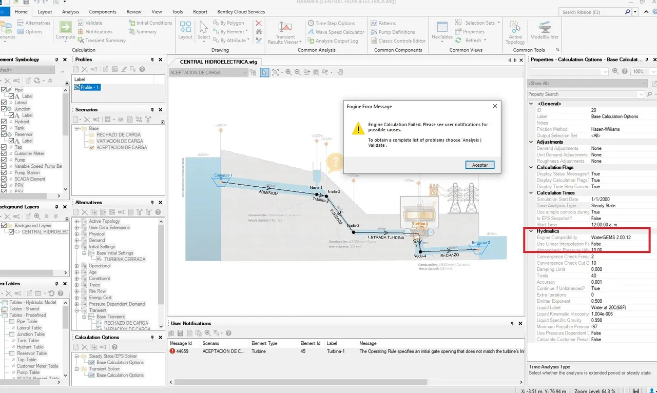

    Saludos Ing @luis-ramos, ya habia cambiado el motor a WaterGEM 2.00.12, y el error continua, gracias

      El mensaje habla sobre discrepancia entre apertura de válvula y status de turbina al inicio. La turbina está en status “Closed” en el escenario de aceptación de carga? y las variaciones están creadas correctamente?

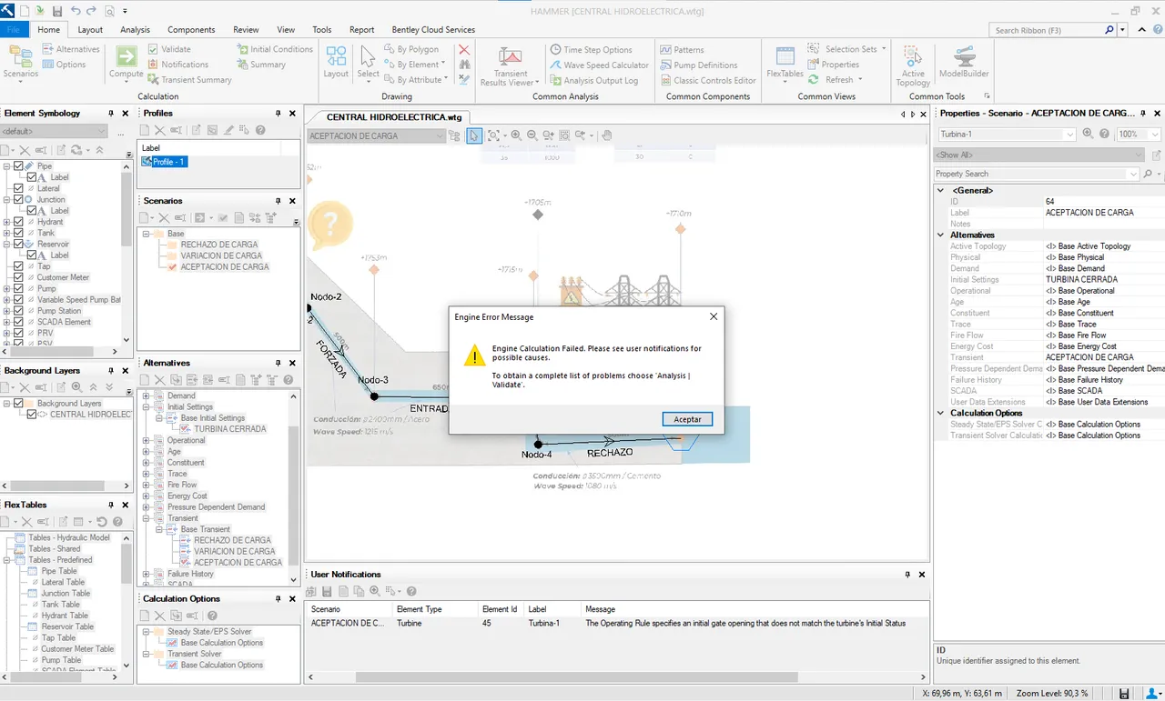

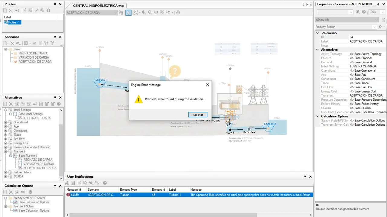

      Si esto no funciona, haz click en la pestaña “Analysis” y luego en el botón “Validate” y muéstrame una captura, así podré ayudarte mejor 😁

    Saludos Ing @luis-ramos , a continuación envió lo solicitado, gracias
      16 de julio de 2024 a las 09:40
      14652

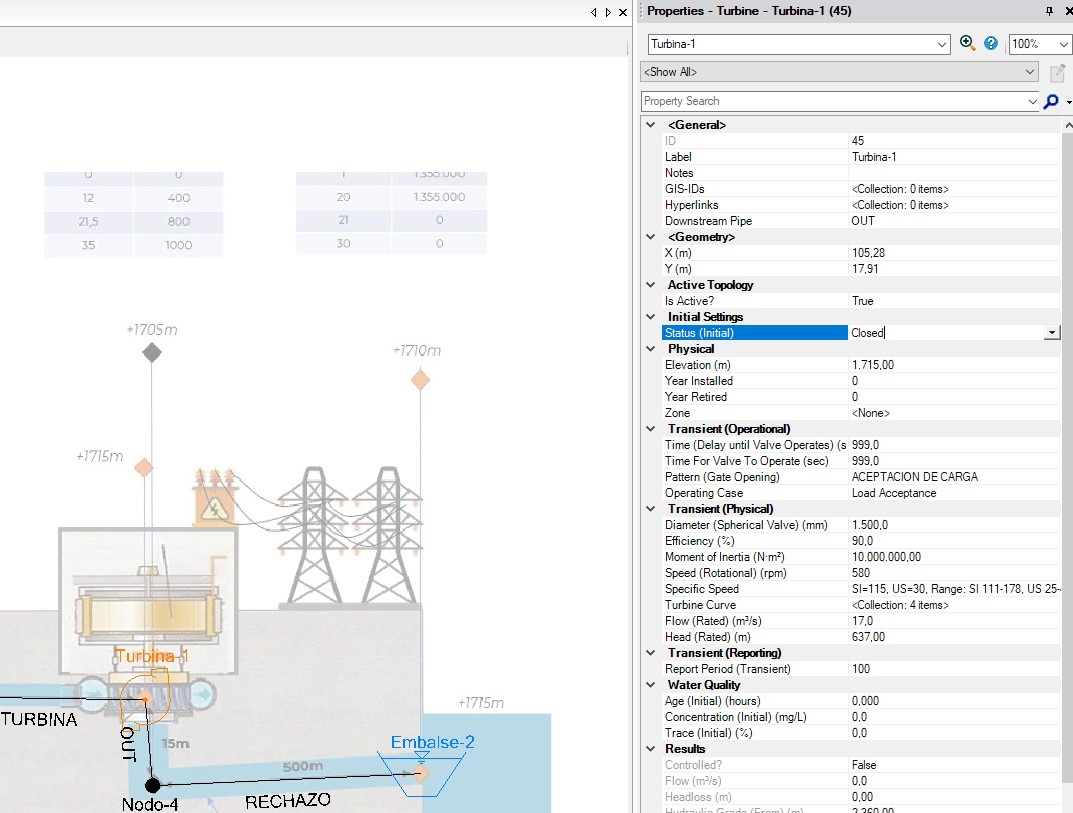

      Buenos días @joseancheta ,
      He revisado tu modelo enviado y el error viene del aspecto que te comentaba en mi respuesta anterior.
      El status inicial de la turbina debe ser “Closed” para modelar un comportamiento de apertura gradual.
      Prueba a cambiar el Status a “Closed” y el modelo te compilará correctamente 🙂
      Confírmame que funcionó! 🙏🏽 Saludos!

    Saludos Ing @luis-ramos , perfecto, el problema fue resuelto, muchas gracias
