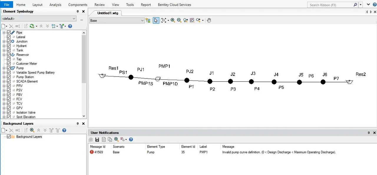

    Hola Luis,
    Me tira error en algunos nodos del Ejercicio , me podría ayudar porque si seguí todos los pasos.
    22 de julio de 2024 a las 09:53
    14660
    Hola @francisco-guerra ,
    Veo en tu primera imagen que hiciste un primer intento de cálculo sin definir el perfil de la bomba y pensaste que faltaban datos, ¡ojo con las prisas! 😅 Hammer es un software muy complejo y hay que seguir minuciosamente los pasos que detallamos en los vídeos y las guías.

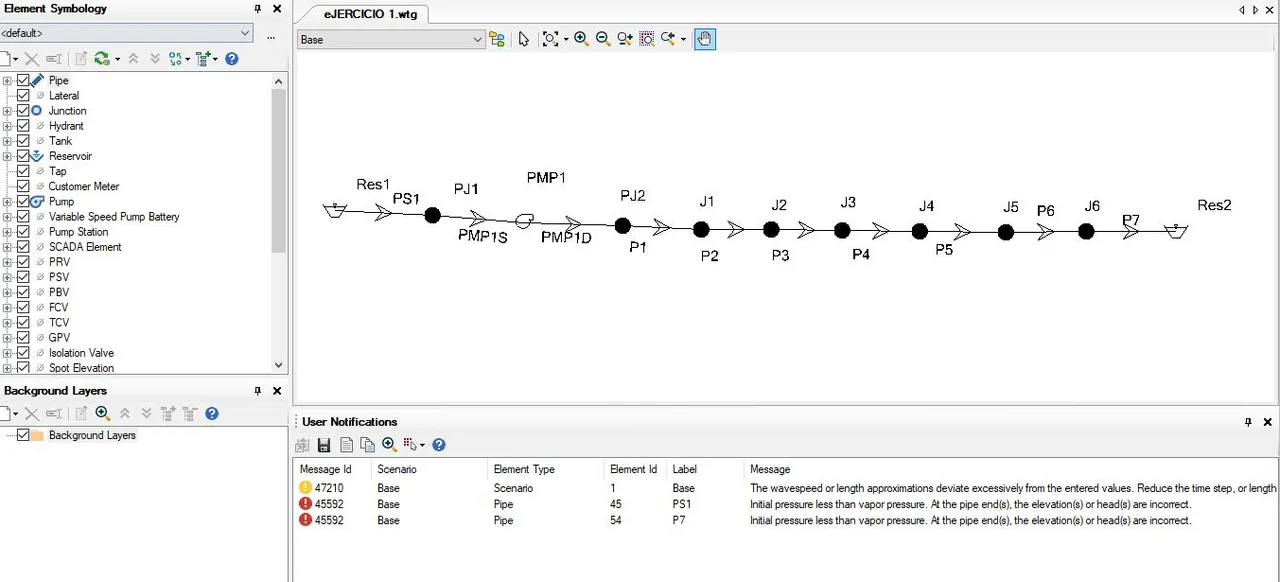

    En tu segunda imagen aparecen errores de presión de vapor en nodos superiores, en concreto en los extremos que conectan al reservorio. Eso significa que las elevaciones no están correctamente definidas, las longitudes no son correctas o algún elemento no está bien definido.
    Revisa de nuevo el modelo, mi consejo es que lo comiences de nuevo siguiendo la guía en PDF cuidadosamente ya que está testeado en multitud de ocasiones con otros PC y corre sin problemas 😁.
    Este modelo es el más sencillo, por lo que es importante absorber la información que facilitamos, por eso los 2 primeros ejercicios tienen una guía en PDF, para que se hagan con calma y disfrutando el proceso 🙂
    Prueba de nuevo en un proyecto totalmente de cero y me cuentas qué tal.
