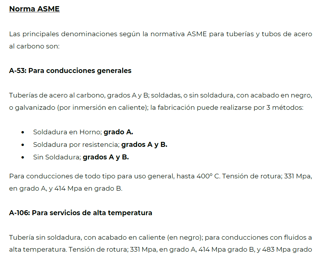

    Estimados,
    Acabo de notar un error en página 18 de documento pdf de lectura TIPOS DE TUBERÍAS. MATERIALES. Se indican normas ASME para denominaciones de material, pero de inmediato se nombrar especificaciones que corresponden a ASTM (A-53, etcétera). Si bien yo tengo claro el error y cómo leer el contenido de forma correcta, esto podría traer un dolor de cabeza a algún principiante, por tanto sugiero realizar la corrección correspondiente o explicarme de qué forma pueda ser yo el que está en un error de interpretación.

    Hola @luiscaceresriquelme !
    Casi 3 años después, por fin un alumno se plantea de nuevo esta cuestión. Es algo que pocos conocen y que pudimos tratar en este hilo hace ya tiempo, te lo dejo por aquí:
    https://formacion-industrial.com/foros/debate/consulta-posible-error-en-tema-2/
    En resumen, pueden usarse de forma indistinta respetando el matiz de la S, al principio del material.
    Lo incluí así a propósito para que mis alumnos tengan claro que la terminología ASTM puede ser usada como ASME.

    Muchas gracias tocayo, no sabía de eso. Si bien lo había visto en un par de ocasiones durante mi carrera profesional, siempre pensé que se trataba de alguna confusión (simplemente asumiendo el ASTM correspondiente). Es genial nunca dejar de aprender, equivocarse así (sin resultados catastróficos, sino aprendiendo) vale la pena. Saludos.
