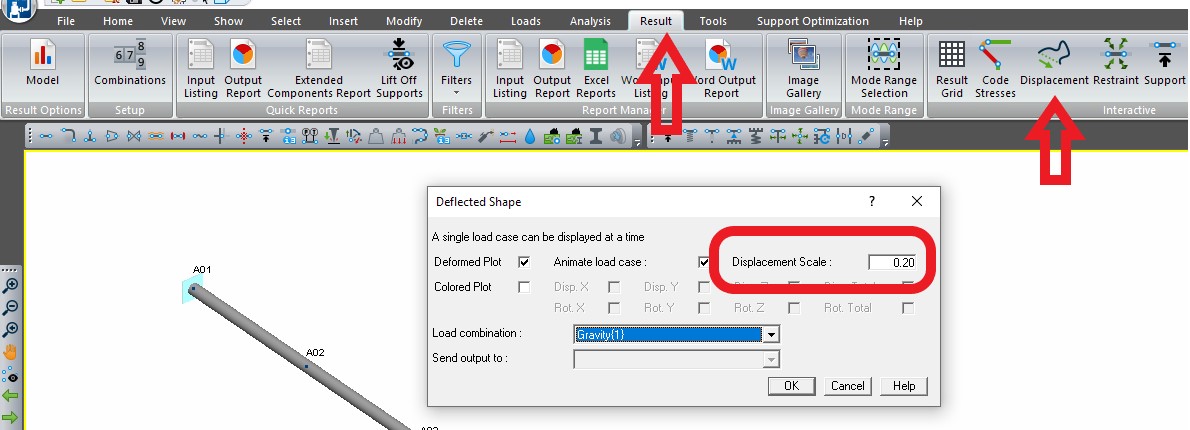

Publicado por Eduardo Mendez el 23 de febrero de 2025 a las 21:34Buenos dias, por que no puedo modificar la escala en el Autopipe, me aparece bloqueada la opcion, esto en referencia a lo explicado en el video para poder apreciar mejor las deformaciones durante la simulacion que te arroja el programa.
Gracias.

Buenos días @Lalo1991 !
En la última actualización movieron la escala directamente a la ventana de desplazamiento (todo un acierto en mi opinión 😄)
Puedes encontrar el comando en “Result> Displacement”, te paso captura.
570
Muchas gracias si ya ubique la casilla 👍
