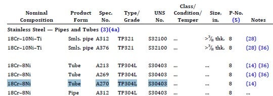

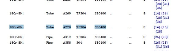

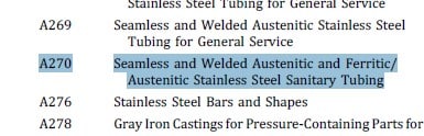

    Te invito a que hagas una búsqueda en un PDF de la normativa por el término “A270” abriendo el lector PDF y pulsando en “Edición” “Buscar”.
    Te aparecerá el acero A270 TP 304 con dos composiciones químicas, la S30400 y la S30403, la primera con una mayor resistencia que la segunda pero un trato más delicado en lo que respecta a las temperaturas y precipitaciones de carburos (son las notas 14, 26 y 28 que aparecen entre paréntesis).
    Adjunto imágenes para que te resulte más identificable. Saludos! 😁
