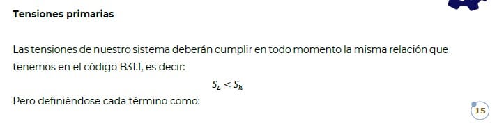

    Va a depender de si estamos comparando las tensiones primarias, secundarias u ocasionales. Ten en cuenta que los valores de los límites tales como Sy y Su ya están incluidos en los límites máximos de tensión admisible que encontramos en el Anexo A de la norma B31.3, por lo que no tenemos que volver a comparar con esos valores.
    En la lección encontrarás diferentes desigualdades que sirven como criterio para saber con qué tensión debemos comparar (adjunto una imagen ejemplo de un encabezado de estas comparativas).
    También tendremos desigualdades para el resto de tensiones y normativas detallados en la lección teórica 🤓
