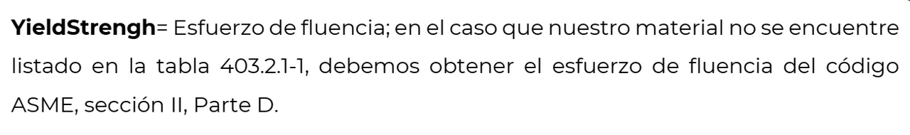

    Para el cálculo del espesor por presión interior, el ASME B31.4 proporciona una fórmula que contiene el esfuerzo admisible del material de la tubería, el cual se calcula multiplicando el factor de diseño (F), el factor de calidad de la junta (E) y el “yield strengh”. En la página 31 de los apuntes se brinda la definición de este último término:
    Sin embargo, la Tabla 403.2.1-1, titulada “Weld Jo int Factors Applicable to Common Pipe Specifications”, sólo contiene los factores de junta, pero ningún valor de fluencia. Mi consulta es, ¿en el mismo ASME B31.4 no hay alguna tabla o apéndice que muestre los valores de fluencia los materiales más comunes en oleoductos o siempre voy a tener que acudir al ASME Sección II?

    Hola Yean Carlos,
    Así es, estamos actualizando ese número de tabla. Actualmente los esfuerzos de fluencia están en la ASME B31.3 AnnexA o bien en la ASME divII parte D. Lo eliminaron de la propia B31.4 para no causar redundancia,
