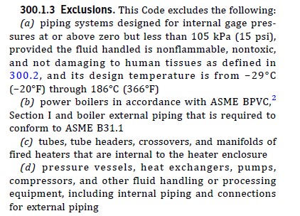

    Buenas tardes Luis,
    Me surge la siguiente duda. Indico un ejemplo:
    Para calcular el espesor de una tubería en industria alimentaria se sigue la norma ASME B31.3. por ser una tubería de proceso, pero en lugar de seleccionar una tubería de gama ASTM digamos, seleccionamos una tubería de gama alimentaria. ¿Sería válido el cálculo de espesor?.

    ¡Hola @placido-siria-lopez !
    Es perfectamente aplicable. Si el material cumple con los requisitos de tensión máxima requeridas por la presión interna (o externa) del sistema, no hay problema. Si eliges un material que no está contemplado en el Anexo A de la Norma, tendrá que ser el fabricante quien te facilite los datos de tensión máxima admisible en los diferentes rangos de temperatura.
    La Normativa B31.3 sólo excluye en su Scope recipientes a presión o tuberías de potencia (imagen 1) pero es aplicable para el resto de procesos.
