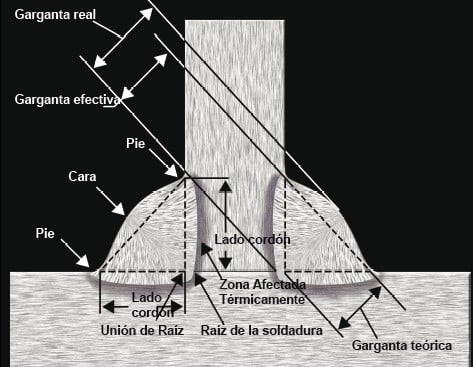

Publicado por Anderson Guipe el 28 de agosto de 2022 a las 22:59Hola @luis-ramos,
Respecto de la pagina 47 y 48. ¿Que significa cuello de soldadura a una cara y a doble cara? ¿tienes alguna imagen representativa?

¡Hola @andersonguipe !
Si claro, el cuello de soldadura también se denomina garganta de soldadura y cuando hace referencia a una cara o doble cara se refiere a si tenemos un punto de soldadura al otro lado del elemento que soldamos.
Por ejemplo, la imagen 1 sería una soldadura a 1 sola cara ya que en el otro lado simétrico de la unión no tenemos soldadura.
La imagen 2 refleja una soldadura a doble cara ya que tenemos soldadura por ambos lados.
En las imágenes puedes observar como el término garganta coincide con el término cuello, de forma indistinta 😀
Espero haberte ayudado!
