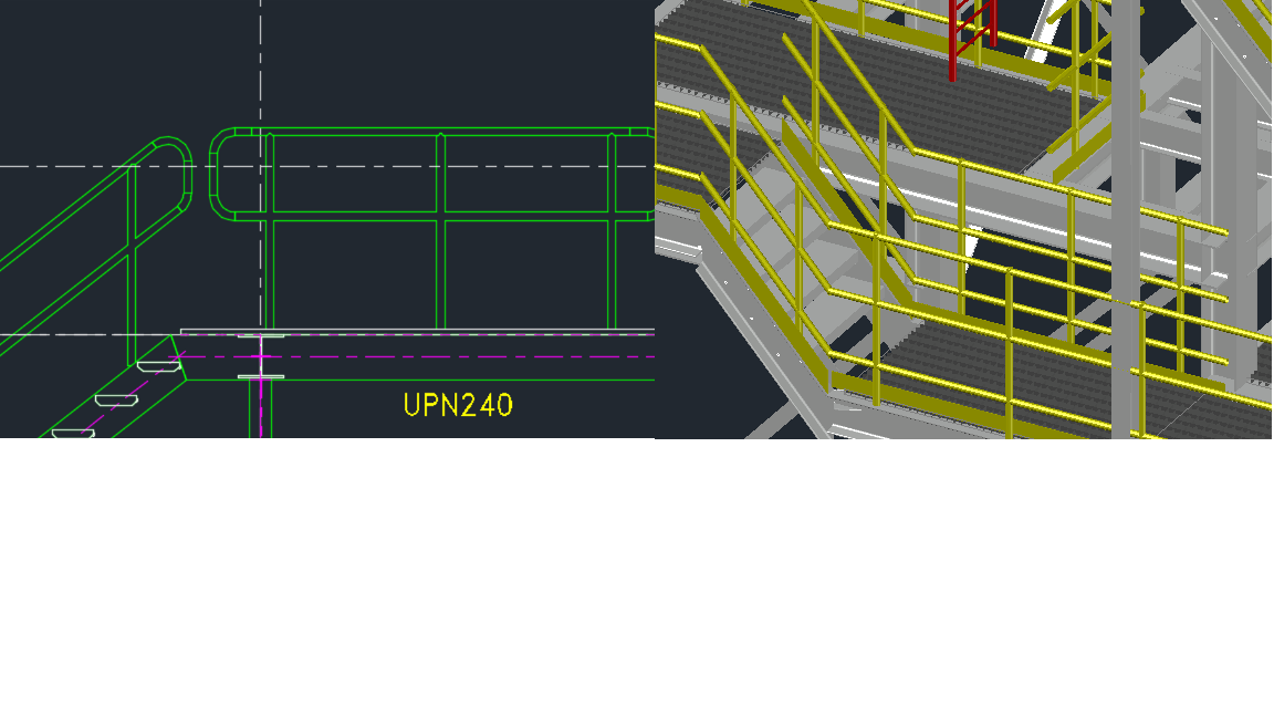

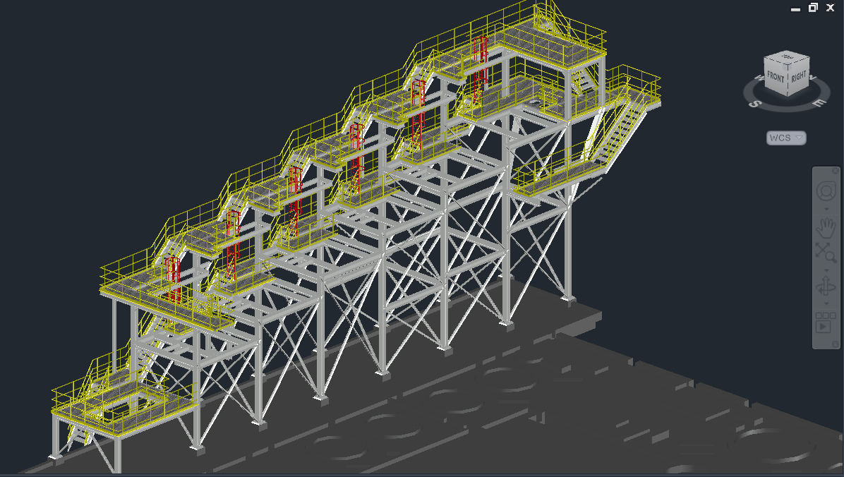

    Estoy haciendo el ejercicio propuesto; me surgió una duda en el momento de incluir las barandas… no sé si es clave para el ejercicio pero ¿es posible hacer algo más parecido al modelo de los planos? Yo lo hice con el formato que está por defecto.
    ¿es posible modificar el formato desde el project setup?; pensé también en hacerlo de otras maneras (ejemplo con algún bloque dinámico o con tuberías) pero quizá hay una manera mas práctica.

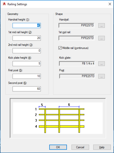

    Buenas @Juan-PV ! Disculpa que estuve unos días de descanso.
    Sobre las barandas, te diría de manera rápida que la idea no es hacerlo con un detalle exacto de plano. Eso es problema de los civiles, la idea nuestra es que sea algo sencillo y útil a modo representativo. Sin embargo, si deseas cambiar los perfiles o el numero de barandas debes acceder al cuadro de modificación de barandillas (adjunto imagen). Ahí puedes cambiar las dimensiones, tipo de perfil etc. Si es por los extremos que están redondeados y se vinculan, eso por ahora no lo probé a realizar en el programa. Obvio se puede hacer como modelos 3D como si de un cad 3D clásico se tratara pero perderías la inteligencia de estos bloques dinámicos. Voy a averiguar un poco al respecto a ver si hay alguna manera más de cambiarlas. Igual te repito, la idea de estos módulos es de hacer siempre cosas sencillas y rápidas. Para la parte civil, les toca a ellos con tekla o otro programa.
