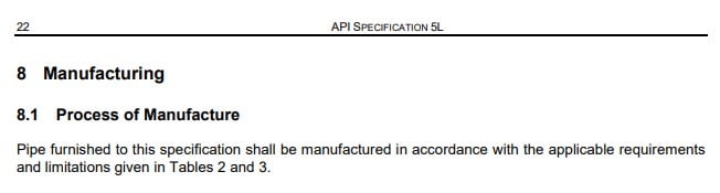

En la fabricación de una tubería Ø30″ SCH STD (Acero al carbono) de plancha rolada que norma debe cumplir para su fabricación y liberación.

La elección de una u otra dependerá de las especificaciones de Proyecto. Pero si tenemos libre elección podemos acudir a la norma API5L donde hay un buen apartado sobre fabricación de tuberías. (En la última revisión que tengo está en el capítulo 8)
También podemos encontrar apuntes sobre la fabricación de tuberías en las ASME B31.3 B31.4 o B31.8, pero no son tan exhaustivos como el API.
