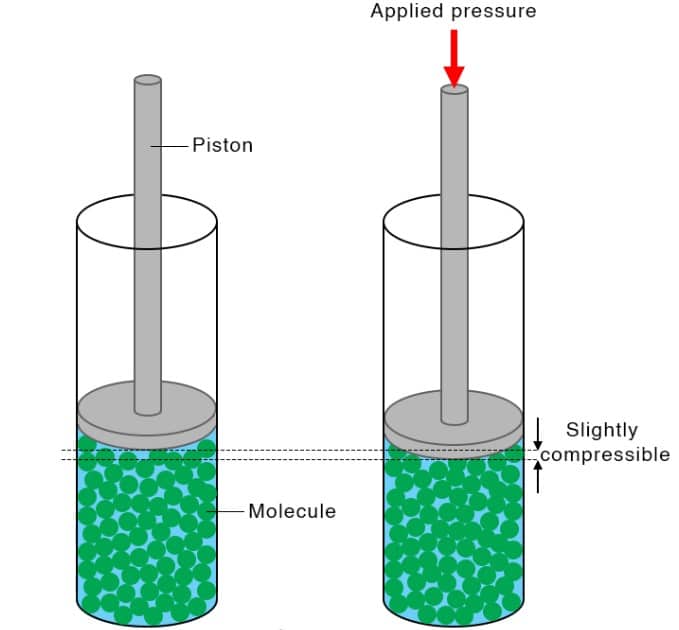

    En la práctica necesitaremos presiones muy altas para poder apreciar la compresibilidad de un líquido. Pero ésta sí tiene lugar.
    Si tuviéramos un émbolo como el de la imagen con un líquido en su interior necesitaríamos una gran presión para poder comprimir sus partículas.
    Por ejemplo, la compresibilidad del agua está en torno a 4×10^-10. Lo que significa que un metro cúbico de agua sujeto a una presión 1000 veces la atmosférica se comprimirá con un ratio de 0.004% aproximadamente.
    En física no existe como tal el concepto “incompresible”. Los líquidos pueden comprimirse ya que, de lo contrario, no existirían los golpes de ariete, por ejemplo.
    La compresibilidad es una medida del cambio de densidad del líquido respecto de su densidad original o, siendo más precisos: la velocidad convectiva de la velocidad del sonido (número de mach). Este número permite distinguir a los fluidos entre: compresibles, levemente compresibles e incompresibles. Siendo el término incompresible atribuible a fluidos (en su mayoría líquidos) en los que la compresibilidad es despreciable ya que necesita una gran presión, refiriéndonos a ellos como “Difícilmente compresibles”
