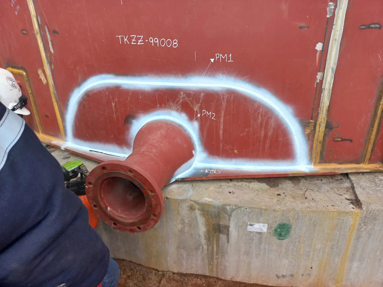

    Hola estimado @francisco-diaz ! Espero te encuentres muy bien. 😀
    Estoy estudiando un poco sobre las conexiones de proceso tipo flush, si bien el ítem 5.7.8 13 ed. de la norma API 650 lo explica y muestra algunos croquis, la verdad es que he buscado en internet alguna foto de alguna conexión ya construida, y no tuve suerte. Si acaso tuvieras alguna fotografía de obra para compartirnos, sería de gran ayuda para nosotros, a modo didáctico.
    Lo que sí encontré y bastante, son las puertas de limpieza, pero las conexiones de proceso me parecen un poco más complejas de detallar por la transición que tienen al cuello de la brida, tal vez con alguna imagen se me aclare más.
    Te agradezco desde ya por la ayuda de siempre 😊

    Hola. Te paso una foto. Puede ser una pieza conformada o bien usar una reducción excéntrica modificada.
