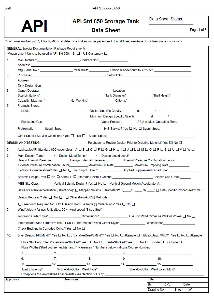

    Seria interesante que involucren una hoja de datos como a razón de presentar la propuesta al cliente del TK
  • Francisco Díaz
    2 de junio de 2023 a las 06:00
    2253
    Tanques
    Buenos días @miguela-fuentesg !

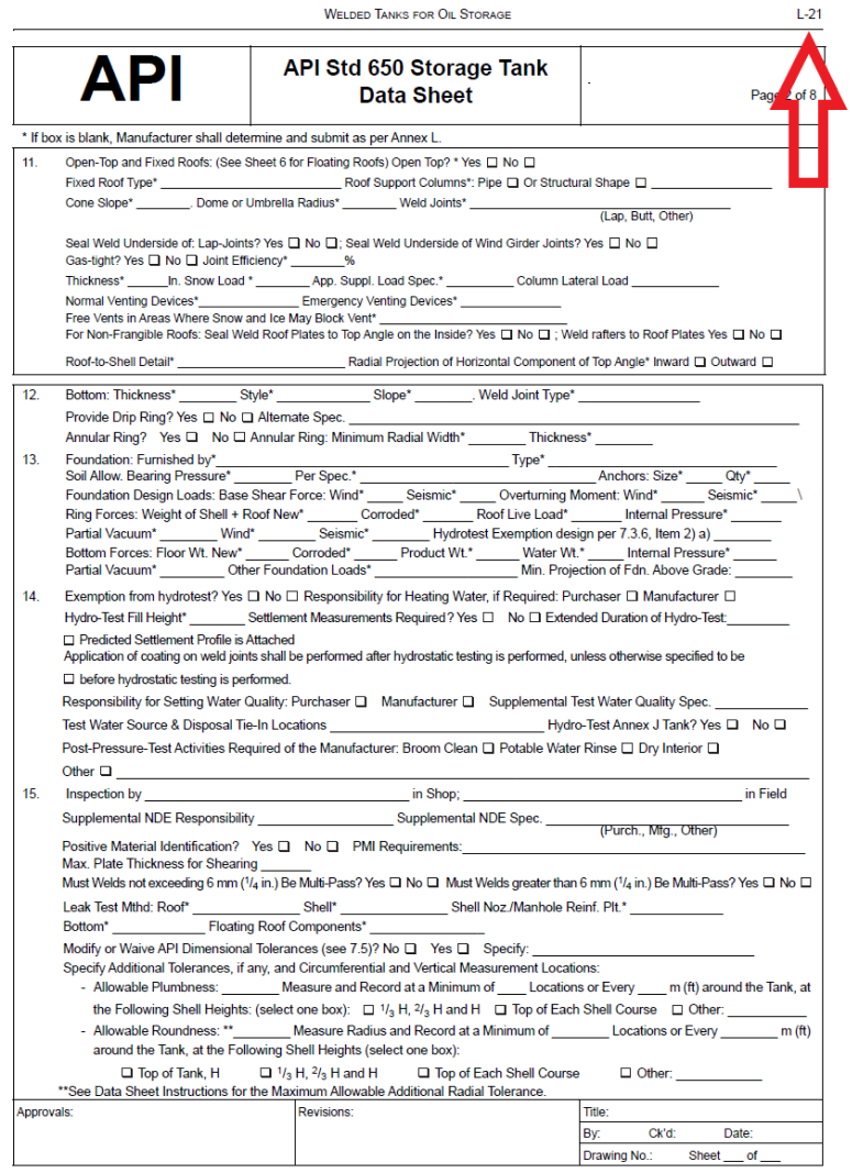

    Sí, claro, precisamente en el Anexo L de la API650 se presenta un formato completo y además nos indican cómo rellenarlo según la normativa.
    Seguro te será de mucha utilidad 😁
    • Miguel A. Fuentes G.
      5 de junio de 2023 a las 12:01
      687
      Muchas Gracias profesor, deberían considerar hacer un llenado con este ultimo ejemplo planteado en la lección a modo de ser mas ilustrativo,
      saludos cordiales
